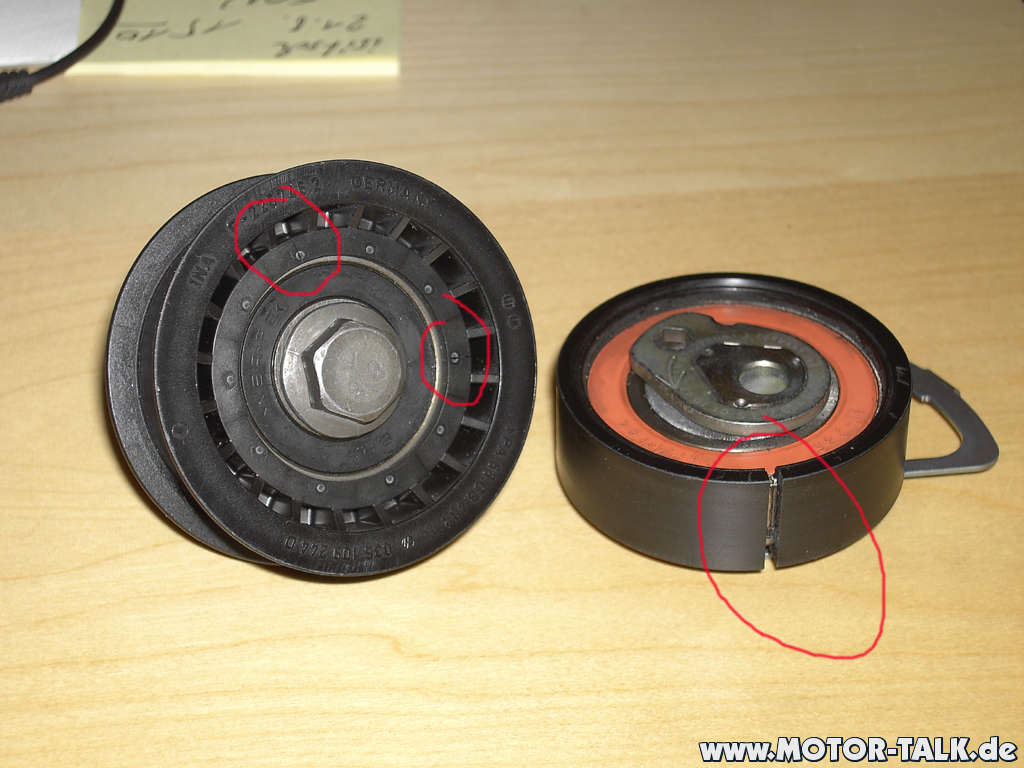

das Problem bei den Benzinern vorallem 1.4 16V und 1.6 16V + FSI sind nicht die Riemen sondern die
ROLLEN
. Bei mir z.Bsp auch nach 78 000km!!!. Die Wechselempfehlungen sind Erfahrungen aus den Forum. Einfach mal die Suchfunktion bemühen.
Hier der THREAD zum Bild.
Grüße HEWE

Hier noch das bild von dem "guten" Zahnriemen.
Ich kannte das Bild schon. Aber wieso führt man hier EINEN Fall auf, bei dem der Zanhriemen sich aufgrund falscher Montage oder aus sonstigen Gründen aufgeribbelt hat?
Wenn man hier einen Thread aufmacht und mal nach tatsächlichen Schäden fragt, die durch einen "alten" Zahnriemen oder Spannrolle entstanden sind, dann kommt da herzlich wenig !
Das hier ist reine Panikmache. Wenn man die von VW vorgegebenen Intervalle einhält, dann ists gut. Natürlich gibt es wenige Ausnahmen, aber die gibt es auch bei anderen wichtigen Teilen. Deshalb kann man aber nicht alles vorsorglich tauschen.
