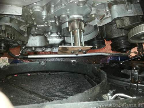

So Männer. Alles soweit ausgebaut und lima auch überholt . Nun stehe ich vor dem letzden problem. Wie bekomme ich an der Kurbellwelle das Zahnrad raus? Schaut auf dem Bild? Sollte das so normal rausgehen? Danke
20140320-112603
das ist doch eigentlich nur draufgesteckt eine Nut ist nur drin , und sollte schon lose sein wenn die große Schraube raus ist.
oder hat der Vorbesitzer das ding verklebt 😕
