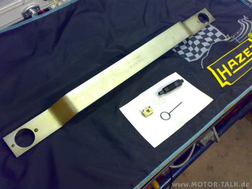

ich habe mir einen audi S6 zugelegt und will bzw muß den zahnriemen wechesln. jetzt meine frage bevor ich damit beginne.
muß ich besonders auf etwas achten?? ist etwas zu empfehlen das gleich mit getauscht wird?? wo sind die anhaltspunkte für die nw und die kw??

guck dir die Bilder an....die wichtigsten Arbeitschritte hab ich mal fotografiert 😉 aber ohne die auf dem letzten Bild abgebildeten Werkzeuge (NW Lineal Arretierdorn ect.) brauchst es net anfangen...die NW Räder müssen gelöst werden um die Steuerzeiten 100% einzustellen-alles andere is Pfusch. Die NW Räder beim Abziehn von jemandem halten lassen damit sie sich net linksrum drehn (Gefahr für NW Versteller).
Wasserpumpe & Thermostat in dem Zug gleich mitwechseln! (und wenns net zuviel Arbeit ist evtl. die NW Versteller falls einer Geräusche macht)
solltest du das Werzeug brauchen kann ichs dir leihen.edit....
Das wichtigste noch...gute Schrauberkentnisse sind Vorraussetzung - die Arbeit is zwar nicht anstrengend & macht echt Spass aber man sollte schon wissen was man da tut.😉

zum nw Lineal: du meinst die Schiene, welche wir nicht dran hatten beim Riemen abnehmen...
mit dem gegen drücken lässt sich die nw dann aber wenigstens rückwärts drehen um zumindest die SteuerZeiten zu kontrollieren und nicht im dunkeln zu raten.
Die NW haben ja am Zahnrad bei der Kette die Markierungen die parallel stehn müssen das sieht man also schön wenn ihr sowieso den Ventildeckel unten habt..😉
ansonsten habt ihr ja sicher auch den Arretierdorn (Bild) für die KW der die ganze Zeit drin bleibt somit gibts auch da kein Problem🙂
so gesehn ist eigentlich die ganze Sache mit den Steuerzeiten und Zahnriemen gegenüber dem "KettenV8 " aus Allroad & S4 extrem simpel & schrauberfreundlich gehalten...😉

Mein Zahnriemenwechsel steht nun auch bevor. Habe mich hier schonmal warmgelesen. Aber ich habe noch immer fragen. Habe vor die Dichtung an der Kurbelwelle auch zu ersetzen. Dafür muss die Zentralschraube aber ab. Das bereitet mir Kopfweh. Muss man die Dehnschraube umbedingt ersetzen?
Ist das links oder rechtsgewinde? Wie bekommt man die dichtung den raus und muss ich dafür auch das ÖL ablassen? Simmeringe an der Nockenwelle wollte ich auch wechseln. Haben die Schrauben auch rechts oder linksgewinde und mit wie viel nm werden die schrauben angezogen ?An wo wir beim anziehen sind . Wie viel Nm bekommen die schrauben der Wasserpumpe? Hat einer vieleicht einen leitfaden oder noch eine Anleitung? Danke euch schonmal.

Gibt hier irgendwo ne Anleitung mit Drehmometen dazu ist echt hilfreich, habe diese nur noch nicht wieder gefunden. Dehnschrauben generell ersetzen, die Gefahr dasd die abreissen ist einfach zu gross
Bei der Kurbelwelle kann ich dir leider nicht helfen... die würde ich persönlich niiiiiiiie selber aufmachen, wenn es nicht unbedingt notwendig ist, unter anderem auch desshalb, weil dafür vorne alles weg muss (kühler, pipapo) um mit nem kräftigen Schlagschauber ran zu kommen. (meine es waren um die 150-180 NM aber nagel mich nicht fest)
Die NW-Radschrauben kriegen 55 NM, Wasserpumpe halt mit gefühl fest... d.h. glaube um die 15 NM. Wobei du glück haben musst, dass dir keine der schrauben beim öffnen abreisst 😉 Wenn du den Zahnriemen spannst, achte auf den 5mm-Abstand (Riemenspanner... am besten 5er Imbus) und ohne das Spezialwerkzeug gehts ja ohnehin nicht. Beide NW-räder müssen lose sein, Dorn rein, Lineal rein, Absteckdorn für spanner (sollte schon drin sein) rein. mit Spezialwerkzeug die Exzenterrolle vorspannen (7 NM) und festziehen (25 NM). NW-Räder fest, 1-2x durchdrehen und schauen ob die steuerzeiten passen und der Abstand zwischen Kolben und Auflage (Spanner) stimmt, den 5er imbus sollte man darin nicht drehen können (tolleranz +- 1mm). Ansonsten wie jeder andere ZR-wechsel auch... nur halt in der Servicestellung bei nem V8 😁

Kann die auch abreisen wenn man die Öffnet? Der Willywacken hat mir ne tolle Pdf gesendet. Der hat alles da. Da muss ich dem Willywacken auch mal nen großes lob aussrechen. Der hilft mir wo er kann.
Jepp der ist informiert, sollte man mal nen Kasten Bier zusenden dem Kollegen ;-)
ALso das Sie beim lösen abreisst könnte passieren, ist mir allerdings auch nicht bekannt
Die reißt nicht, ist ein fettes Ding 🙂 Ich hab die immer mit nem 1/2" knebel und nem 70 cm Rohr als Verlängerung gelöst, das klappt.
Anzugsmoment sind 200nm +180°.

Es macht mir etwas sorgen das ich die Zentrallschraube abreche. Ich habe wohl keinen schlagschrauber der so einer Kraft trotzen kann. Ich nehme ein langes Rohr. Simmering am der Zentralschraube ist noch dicht. Aber was wenn er undicht wird? Das wird eine schöne sauerei wenn der undicht wird. Hatte das mal beim s8.
hatte ich so vor. habe eine passende nuss und diesen aufsatz für ein Rohr aufzustecken. Reicht das 70 cm Rohr nicht nehme ich eben ein 100cm Rohr😁 Ist das auch ne 24 Vielzahnuss die da passt?
müsste ne 24er vielzahn sein, ja
