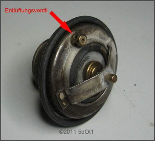

Und das Entlüftungsventil am Thermostat nach oben drehen.
Thermostat
Moin Moin,mein Thermostat hat kein Ventil!
Ist das schlimm?
Fahre einen 2,7 BiT und habe das Thermostat original bei Audi gekauft.
Keine Ahnung. Meine hatten das bis jetzt. Mahle-Behr. Wozu das ist weiß ich auch nicht.
die kleine 1mm Bohrung ermöglich die Zirkulation damit das Thermostat besser umspült wird (Regelgenauigkeit) und erleichtert das Entlüften.
Danke für die Infos. Werde auf jeden Fall prüfen.

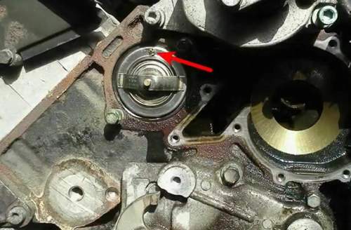

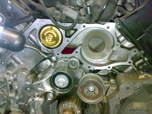

Entlüftungsventil nach oben drehen? Ist da so eine kleine Schraube oder was ist das?
im Thermostat ist eine kleine Bohrung mit Kugel angebracht Bild 1 , diese muß beim einsetzen in den Block nach oben zeigen Bild 2. steht auch oben schonmal
