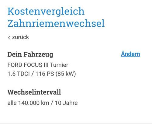

Servus Leute.. wenn ich meine Schlüsselnummern hier eingebe,steht, dass der Zahnriemenintervall bei 140.000 km der 10 Jahre ist . Dachte intervall wäre bei 180.000 km
Welchen Motor hast du?
1,6 tdci 115 ps.
Kommt auf das Baujahr an. Von 09/2010 bis 08/2011 tatsächlich 140tkm/10Jahre ab Bj 08/2011 bis 02/2014 alle 180tkm. So steht es bei Ford Etis im Wartungsplan.
Auf Ford etis kannst du anhand der Fahrgestell Nummer den Wartungsplan herunterladen
@cardriver89 schrieb am 21. Nov. 2021 um 20:58:15 Uhr:
Meiner ist EZ 03/2015
Dann hat er das 180tkm intervall.
Aber am besten nochmal anhand der Fahrgestellnummer gegenprüfen wie "snah007" schon sagte.
Kann mir das jemand mal mit der Fahrgestellnummer nachprüfen?irgendwie kriege ich das nicht hin 🙁
zu deinem 2015er gehören die 10Jahre oder 180.000km, die Überprüfung ergibt nichts anderes (ist hier allerdings auch nicht notwendig)
den mit 10Jahre/140.000km gab es nur in den ersten Monaten, wie oben geschrieben von Produktionsbeginn 2010 bis Ende 2011, dein 1,6l TDCI fällt eindeutig nicht unter den Zeitraum
Vielen Dank @FocusGT

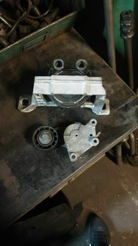

So Zahnriemen ist gewechselt..
Allerdings hat die Werkstatt angerufen,dass die Spannrolle vom Flachriemen defekt ist,und Geräusche macht.
. Soll mit einbau 200 Euro kosten.. Hab dankend abgelehnt, und habe im netz für 25 euro einen von febi bestellt und eingebaut. Den Motorlager hab ich auch gewechselt.. hoffe jetzt ist erst mal ruhe
Merkst du einen Unterschied zum alten Motorlager?
Ist das Motorlager Original oder aus dem Zubehör?
Ist Zubehör von Febi Bilstein. Der Spanner kam auch im febi Karton,und steht Dayco drauf.. und das originale was ich ausgebaut habe,steht auch Dayco .
Weiss jemand was das Motorlager bei ford original kostet?
@cardriver89 schrieb am 17. Dez. 2021 um 22:4:53 Uhr:
Ja doch. Der Motor hat im leerlauf zb.an der Ampel vibriert.. Das ist komplett weg...
