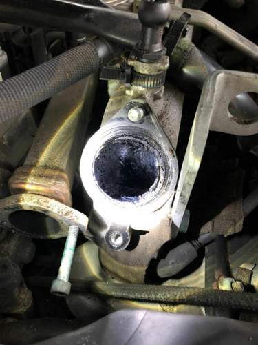

Der ladeluftkühler ist unten links oelig. Als währe ne Rippe kaputt. Nun habe ich den dicken schlauch ab der zu den Köpfen geht. Sieht sehr verrust aus . Ist das normal ?

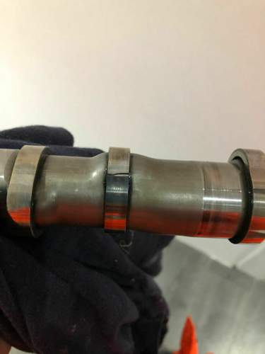

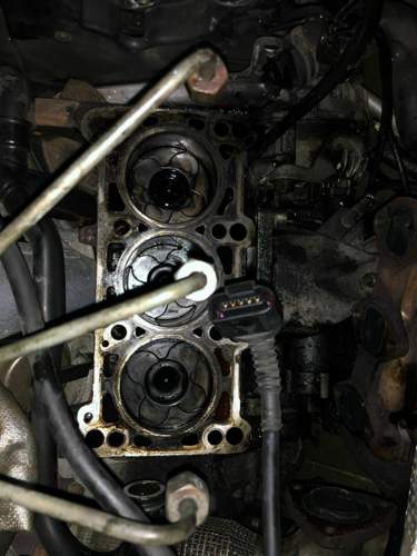

So habe nun den Kopf runter von der Beifahrer Seite... dafür das die nocken Wellen ein weg haben , sind alle Ventile zu .

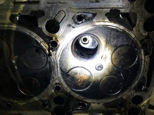

Auf den Kolben sind sich keine Einschlag Spuren . Bei der anderen nockenwelle ist ein Stück raus gebrochen.
Ist das ein freiläufer? Normal müsste doch mindestens 1 Ventil krum sein oder irre ich mich da ?
Ich weiß nicht wie der andere zilinder aussieht , der kommt morgen raus.
Bist du Motoren Experte? Kannst du das mit sicherheit sagen das die dicht sind? Zu aussehen heist noch lange nicht das die auch 100% zu sind. Und Nockenwellen zerfallen auch nicht einfach. Die können nur durch die Ventile zerstört worden sein. Und ein Freiläufer ist es jedenfalls nicht.

Das weiß ich das die Nockenwellen dann brechen, nur es wundert mich das ich auf den Kolben noch den Ventilen irgendwelche Einschlag Spuren sehe.
Ob sie zu zu 100% dicht sind weiß ich auch nicht. Mir ist schon 2 mal ein ZR gerissen bei anderen Autos da waren die Ventile krum und ich hatte leichte einkerbungen in den Kolben. Daher verwundert es mich sehr das ich da nix sehe . Die Köpfe werde ich wohl planen lassen und Auch prüfen lassen.

Das die Aufgeschrumpften Nocken an der Hohlwelle Abplatzen ist ziemlich Normal bei dem BDG
Kommt häufiger vor. Zu den Ventilen, die sind alle Gestaucht! Ausbauen, und staunen!

Augenscheinlich sehen die Ventile gut aus. Kann aber meinen Vorrednern zustimmen das ich es mir nicht vorstellen kann das hier nichts weiter passiert ist.
Da die Einbuchtungen auf dem Kolbenboden augenscheinlich recht plan sind könnte es sein, dass die Ventile mit der gesamten Fläche aufgeschlagen sind und tatsächlich beim Auftreffen auf dem Kolben gestaucht wurden.
Das würde auch den Bruch der Nockenwellen erklären.
Persönlich kenne ich auch nur verbogene Ventile nach einem Zahnriemenriss, allerdings hat jeder Motor seine Eigenheiten.
Sollten die Ventile gestaucht sein könnte es sogar sein, dass du diese garnicht aus dem Kopf ziehen kannst. Weiterhin besteht dann auch die Möglichkeit, dass die Bohrung im Kopf Schäden genommen hat.
Ich würde die Kolben genau untersuchen und wenn hier alles Ok ist Ausschau nach zwei kompletten Zylinderköpfen halten. So würdest du den Motor wieder fit bekommen können. Mit den alten Köpfen weiter zu arbeiten würde mir Bauchschmerzen bereiten.
Ventile raus, in Bohrmaschine spannen, dann siehst sie eiern. Dann kannst gleich deine Ventilführungen prüfen.

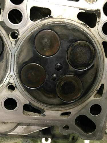

Okay werde die mal alle raus holen . Der andere Kopf ist nun auch raus , nur 1 nockenwelle ist beschädigt und 3 hydros gebrochen. Ventile sehen genauso aus wie beim anderen Kopf , und die Kolben sehen auch aus wie auf der anderen seite .
Sollten da Ventile bei sein die nicht Eiern können die bleiben oder am besten alle tauschen ?
Problem ist bei gebrauchten Köpfen ist das die nie dazu schreiben was die aufm Buckel haben. Dazu würde ich auch da die Nockenwellen tauschen .

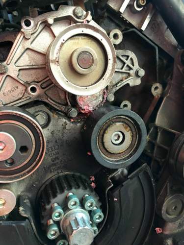

So wie die ganzen Riemen aussehen sage ich mal das da noch nie was getauscht worden ist.
Wapu habe ich gleich mit raus genommen . Vielleicht kann mir ja jemand sagen was das ist an der warpu

Alle Ventile werden nicht krumm sein. Du wirst sie hoffentlich alle (bei den neuen sowieso) bestimmt neu einschleifen. Dann siehst du das spätesten am Tragbild der Dichtfläche
Das rote an der Wapu ist Kühlmittel.
So habe heute mal ein Ventile rausgeholt wo die Nockenwellen gebrochen ist und der hydro. Das Ventil eiert schonmal nicht . Aber sehr verrust ist es .
Einige sind doch leicht krum. Er bekommt jetzt nen neuen Satz Ventile rein , neue Nockenwellen sind heute gekommen mit neuen hydros und rollenschlepphebel.

Die Ventile würde ich tauschen,selbst wenn sie optisch gerade aussehen heißt es nicht daß sie es auch sind.
Nicht dass sie nach dem Zusammenbau brechen.
