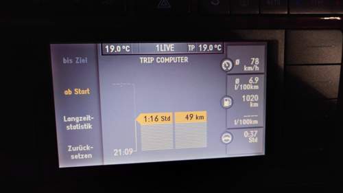

Hallo Leute,
bin neu hier und muss mich erstmal rein finden in das system. Ich habe folgendes Problem:
Mein ZAB hat Aussetzer, und die Intervalle werden häufiger. Bemerkbar macht es sich dadurch das das Display dunkel bleibt. Das Radio bzw. Das System immer wieder neu starten will. Meine Anzeige im MFD schaltet sich einfach auf englisch um und wenn ich das Auto verlasse und abschließe läuft das Radio noch ewig weiter bzw. Geht an und aus. Bin am verzweifeln. Wenn das Display dann doch mal kurz geht funktioniert alles wie gehabt.
Kann mir hier zufällig jemand bei dem Problem behilflich sein.
Grüße Bakerman63

Also. Nachdem es wieder nicht funktioniert hat, hatte ich aufgegeben und den fzg erstmal so zu fahren wie es ist. Habe Besuch bekommen, der Mann ist eigentlich für Handy Reparatur. Hat Lötwasser um den GPU gepinselt und anschließend Heißluft ca 1min Rum herum. (Wollte eigentlich Flussmittel haben, aber Baumarkt hatte es nicht). Angeschlossen. Ergebnis nichts zu sehen.
Morgens aufgestanden, ta daaa. Es funktioniert und funktioniert ohne irgendwelche Probleme. Habe auch mal mit Carly ausgelesen, Steuergerät für Navi hat Fehler.

Mein ZAB funktionierte bis vor 2 Tagen tadellos.
Morgens beim starten blieb der Bildschirm dunkel...kein Radio..kein AC... nichts ging mehr außer die rote Beleuchtung der Tasten ringsum.
Auf Arbeit angekommen nach ca. 15 min war auf einmal alles da als wäre nichts gewesen.
Beim Feierabend das selbe Spiel...war dann aber bereits nach 5 min alles da.
Heute morgen wieder das gleiche und erst nach 18 min kam das VW Logo und Radio war an...blieb aber mit VW Logo hängen... Radio wieder aus.. Bildschirm dunkel und paar Sekunden später war dann alles wie gewohnt wieder da und bleibt dann auch an. Keine weiteren Abstürze...keine bunten Linien usw.

Komfortbatterie auf Ladezustand prüfen, wenn zu schwach, nachladen.

@A346 schrieb am 14. April 2024 um 14:20:45 Uhr:

Nur die Voltzahl reicht zum messen?

Das ist die erste Maßnahme. Wenn es mit ausreichend geladener Batterie wieder klappt, sind weitere überflüssig.

Habe grad gemessen...
Nach 1.5 Tagen Standzeit
Komfortbatterie 12.01 Volt
Starterbatterie 12.76 Volt
Komfortbatterie tot? 😁
Jau, die ist platt.

Ist eine VW Batterie von 2015.
Ok dann lieber eine neue anstatt zu laden?
