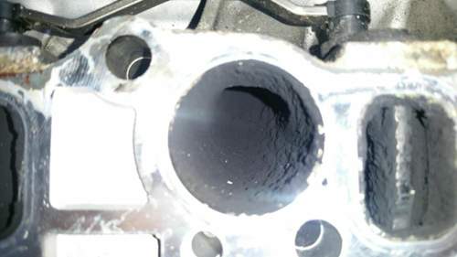

Wie eine FUNKTIONIERENDE! Ansaugbrücke beim Z19DTH ausschauen kann hab ich dir mal angehangen.
Ich würde nicht wollen, dass der Kram sich löst und durch den Brennraum geht.
Das beseitigen von Ablagerungen müsste aber ein Bestandteil der Lösung sein weil sich mit einer vorhandenen Abgasrückführungen neue Ablagerungen schlichtweg nicht verhindern lassen.
Außer halt durch eine illegale Deaktivierung des AGR was aber auch keine grenzenlose Haltbarkeit einer möglicherweise bereits vorgeschädigten Ansaugbrücke mit sich bringt.
Ansaugbruecke-zur-drosselklappe-nach-80-000km
Normale-verkokung
Ansaugbruecken-drallklappen-nach-ca-80-000km
