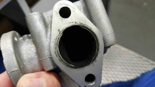

Am WE haben wir am Astra die Kupplung und ZMS wegen klappern gewechselt. Ging alles soweit gut, außer dass das Klappern im Standgas immer noch da ist !

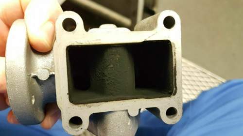

AGR hab ich ausgebaut, scheint noch OK zu sein.
Mach ich morgen aber noch mal richtig sauber !
27 Antworten
Kann ein klemmendes agr sein
Hab ich gerade zerlegt, geht sehr leicht.
Wenn es aus der Waschmaschine (für Teile) fertig ist,wird der Rest überprüft.

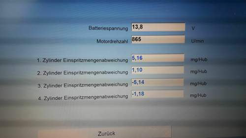

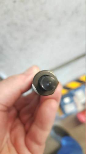

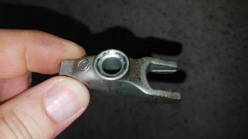

Bis jetzt ist der Astra nicht mehr aus gegangen. AGR ist gereinigt und geht leicht. Beginnt sich bei 8 Volt zu öffnen und bei 12 Volt ganz offen.
Kabel schau ich trotzdem mal alle nach. Danke für den Tip.
Klappern scheint an defekten Injektoren zu liegen.
Gibt es im Raum Kaiserslautern +100 Km einen Dieselspezialisten der die Überholen kann?
Habe noch 4 ausgebaute hier liegen.
