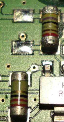

Ich habe mal aus Neugierde heute mal das defekte CIM Modul vom Astra meines Sohn geöffnet und die wahrscheinliche Ursache gefunden warum die Hupe nicht mehr geht.
Alle anderen Funktionen waren gegeben, nur die Hupe ging zum Schluss gar nicht mehr.
Nun es sind ja elektronische Bauteile auf der Platine verlötet und dabei ist mir aufgefallen das ein Widerstand wahrscheinlich auf Dauer zu heiß wird.
Man sieht auf dem 2. Bild das ein Widerstand an den Lötstellen sich gekräuselt hat im Gegensatz zum unteren Widerstand.
Gut möglich dass das die Ursache ist, denn eine andere kalte Lötstelle kann ich auf der Platine nicht finden.
Sieht mir sehr verdächtigt danach aus, dass das die Ursache sein könnte.
Falls jemand das Problem haben sollte kann er sich diese Stelle auch mal bei sich anschauen und vielleicht hilft hier ein nachlöten der besagten Stellen.
Ein Versuch ist es wert, zumal man sich einiges dann an Kosten sparen kann.

Es liegt wohl nicht an dem beschriebenen Widerstand.
Es sind die Kontakte, war bei mir zumindest so. Unter der Leselupe konnte ich die leicht weißliche Oxidationsschicht sehen.

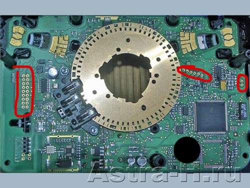

Aus welchem Modell ist denn dieses CIM Modul bzw. Bj.?
Denn auf dieser Platine sind die Kontakte nicht verlötet sondern gehen durch die Platine.
Kann es sein dass das eine verbesserte Version bzw. jüngere Version ist.
Denn durchgeführte Kontakte durch die Platine sind besser als gelötet.

Meinst du den MELF-Widerstand ganz oben mittig.
Aus der Entfernung kann man nix sagen, aber die sehen gerne mal etwas spröde aus. Da dürfte aber nicht wirklich Leistung rüber gehen.
Kannst ja mal eine Nahaufnahme machen, nachlöten kann aber nix schaden.

Ja den MELF Widerstand oben in der Mitte meine ich.
Etwas spröde ist gut, habe das Bild extra groß gelassen, man kann es deutlich sehen, das hier was nicht stimmt.
Dem Widerstand wird es schon warm geworden sein.
Die komplette Stromaufnahme für die Hupe wird nicht darüber gehen, aber für das Relais vielleicht.

An der relevanten Stelle ist leider der Schatten, aber das ist jetzt vom Aussehen nocht nicht so ungewöhnlich (glaube nicht daß das was ist). Die sehen häufig so aus.

Oh du, kann ich jetzt nicht sagen, hab schnell das Bidl aus dem russ. Forum rausgesucht. Imo bei denen 2-3 Stück die ich gelötet habe, sah es auch so aus, aber kann mich auch irren, letzes mal war es 2013 beim Vater seinem 2006er Z18XER (und er hatte schon Tausch-CIM drin). Seitdem ist Ruhe
