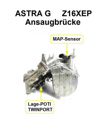

Wo genau sitzt der Saugrohrdrucksensor?
Denke aber auch das noch was anderes vorliegen muss...sonst hatte nämlich das abziehen des Steckers vom AGR Ventils geholfen. Also Verkabelung an der Sonde prüfen.. Auch im Motorraum?

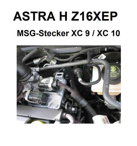

Der MAP-Sensor sitzt an der Ansaugbrücke unter dem MSG.
Lamdasondenheizung liegt am PIN 53 vom MSG Stecker X 9 .
Kabelfarbe SCHWARZ/BRAUN
Läuft zum Sondenstecker auf PIN 2.
Die Versorgungsspannung kommt von der Sicherung FE 26 im UEC
Kabelfarbe ROT/BLAU und liegt am PIN 1 vom Sondenstecker.
Also erstmal Lambdasondenstecker trennen und zwischen PIN 1 und PIN 2 am sensorsetigen Stecker ( männliche Kontakte ) den Widerstand messen.
SOLLWERT:
4,5 bis 5,0 OHM
Danach die Versorgungsspannung der Sondenheizung am gegenüberliegenden Steckerteil ( weibliche Kontakt ) messen.
Zündung an.
Und PIN 1 ROT/BLAU gegen MINUSPOL Batterie.
SOLLWERT:
Batteriespannung
Vor dem Stecker trennen Zündung ausschalten !
