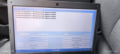

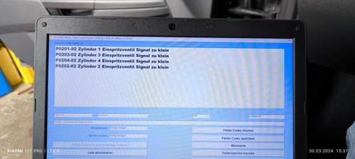

Hi, also die FE24 war gar nicht gesteckt... Da lässt einmal Opel Mitarbeiter an die Karre... er will starten kann aber nicht. Aktuell legt er keinen Fehler ab. Ich habe aber an der Masseleitung der düse mal gemessen es liegt warum auch immer Masse an... Massepunkte habe ich alles sauber gemacht genauso wie die kabelenden. Die angeschraubt werden an der karosse oder Motor
So jetzt hat es ein wenig gedauert... Ich habe die Sicherung dann mal auf den richtigen Platz gestreckt und nach paar Mal drehen kam dann jetzt auch endlich wieder was im Speicher.. das ist aber auch das einzigste was er ablegt.
Wie die Sicherung war gar nicht mehr drin?
Waren die Fehler vom OpCom ohne die Sicherung? Dann ist das mal okay und stimmig.
Hast du das mit Sicherung wiederholt?

Ne bei dem auslesen war die Sicherung jetzt am richtigen Platz. Der Kollege hat die auf 25 gesteckt der ist aber leer. Das heißt gestern beim auslesen war die Sicherung nicht gesteckt. Morgen ist Schwiegervater nicht da 😉 der geht mir schon auf den Keks das ich das Steuergerät wegbringe. Morgen kann ich dann in Ruhe gucken.. jetzt wo die Sicherung wieder auf 24 steckte ist der ganze andere Mist an Fehlern auch wieder weg. Nur warum ist das Signal zu klein, das ist die Frage die ich mir Stelle.
D.h. du hast nicht geschaut, welche Fehler ohne die Sicherung erscheinen?
Wenn da der gleiche Fehler kommt, würde ich mal behaupten, es fehlt die Spannung an den Ventilen.
Da hattest du ja gesagt die wäre nur mit Zündung an dagewesen, was aber eigentlich nicht sein kann.

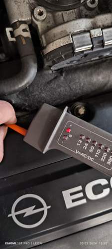

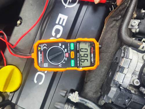

Guten Morgen, also 12v kommt ja vom Relais, aber die Masse, wo mit das Steuergerät die Einspritzdüsen taktet, hat erst Minimal durch Gang und so bald du starten willst nicht mehr. Dabei müsste sie vor dem Start keinen Durchgan haben. Gegen 10 Uhr bin ich drüben... Lösche den Fehler ziehe die Sicherung und schicke dir die Fehler, die er auswirft. Aber ich vermute echt das ein Massefehler im MSG vorliegt.
Mach mal Fotos oder ein Video woraus hervorgeht wie und wo du in welchem Zustand misst.
Von Masse Einspritzdüse zur Masse Batterie eigentlich darf die Lampe nicht leicht... Ohne Sicherung 24 kommt auch der Fehler. Plus liegen beim einschalten der Zündung kurz etwas über 11volt an.

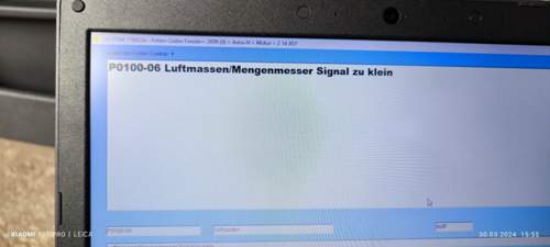

So Zündspule Funke ist da... Er gibt die düsen nicht frei. Mit Bremsenreiniger ging er ganz normal an ist zwar nicht schön aber irgendwie passt die Ansteuerung nicht... Der Fehler denke ich weil der Schlauch ab war
@Zokkevin schrieb am 30. März 2024 um 15:40:50 Uhr:
In welchem Zustand wurde das gemessen?
Beim Starten?
Kurz nach einschalten der Zündung?
oder danach?
Mit so einem Spannungsprüfer kannst du nur sehen, dass eine Spannung da ist aber nicht wie groß.
Ich nehme an, du hast auch ein Multimeter zum Messen. Das wäre besser.
Ein Massepunkt am Motor als Bezugspotential wäre besser als an der Batterie.
Wenn du meinst, dass das MSG schon bei Zündung an den Ausgang auf Masse zieht, kannst du auch mal den Strom zwischen dem Ausgang und Batterie + messen. Zur Sicherheit einfach ein kleines Glühbirnchen (Standlicht, Innenbeleuchtung, Prüflampe mit Glühbirne) dazwischenschalten, falls es tatsächlich so ist damit nichts abraucht.
Plus liegen beim Einschalten der Zündung kurz etwas über 11volt an.
Wo gemessen? - oder + am Ventil? Wie hoch danach?
