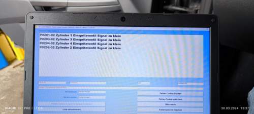

Hallo in die Runde,
Ich habe seit Montag ein Problem. Ich bin raus hab das Auto gestartet und war sofort an. Naja er machte seinen Kaltstart alles gut. Ich wollte Grade los fahren und Zack war es deutlich zu spüren das er nur noch auf 3 pötte lief, von jetzt auf gleich. OK Motor aus Schlüssel ab, wieder rein und starten in der Hoffnung er berappelt sich. Natürlich nicht er ging dann aus. Kompression hat er, Kerzen und Zündspule hab ich schon hin und her getauscht da im Oktober das inklusive Benzinpumpeneinheit neu kam. Mit Start Pilot hat er auch kein Bock. Strom an den Einspritzdüsen kommt an. Kerzen waren nach mehren start versuchen auch feucht. Also ist Benzin da. Er dreht und will starten kommt aber nicht. Zwischen durch kam er mal 2sek mal nur auf 3 und mal auf alle 4 pötte. Ich vermute schon das MSG das Ding hängt seit 2009 am Motor und rappelte mit ihm.

Hi, also du hattest Recht MSG ist in Ordnung und sollte Freitag wieder da sein. Wenigstens das kann ich ausschließen. Sprühe ich selber Benzin ein Startet er und so nicht. Sprit liegt an, Funke ist auch da. Fehler gibt er nur aus Signal zu klein auf allen 4 düsen...
Also ich werde nicht schlau aus den Fehlercodes. Zylinder 1 Kurzschluss zu Masse und Stromkreis offen. Und alle anderen 3 Stromkreis offen. Würde ja bedeuten alle Ventile kommen am MSG nicht an und Zylinder hat zusätlich noch am Ausgang zum Ventil nen Kurzschluss zu Masse.

Demnach haben alle Stromzuführungen vom Relais aus zu den Ventilen hin nen Kurzschluss zu Masse. Sagt der Computer. Ich würde eher auf eine Unterbrechung im Stecker unterhalb des Zündmodules tippen.
@meisterjaeger Bei einer Unterbrechung müsste eher "Stromkreis offen kommen"
Ich bin der Meinung, da fehlt die Versorgung über K10.
@Gerd_7 Naja, offiziell heißt es "Endstufen-Diagnose im Steuergerät (Kurzschluß gegen Masse)". Spricht dann aber gegen das Relais. Oder es ist im Relais. Das denke ich würde aber dann die Sicherung fliegen lassen. Oder nicht?
@meisterjaeger Wenn das Relais keine Spannung durchschaltet oder da irgendwo eine Unterbrechung ist, liegen die Ventile über die Pumpe niederohmig auf Masse. (Hatte ich oben schon mehrfach geschrieben.)
Dass die Ventile auf MSG Seite auf Masse liegen, kann nicht sein, dann wäre durch die Aktionen schon mehr Sprit im Motor als Öl.
