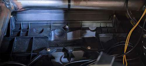

ich habe heute das Radio IQ7046B verbaut! Was aufgefallen ist, dass der Antennenstecker zu dick aufträgt und somit das Radio nur sehr schwer in die Aufnahme passt. Hat dort jemand eventuell die gleichen Probleme gehabt ?

Welchen Antennenstecker nutzt Du?
Wenn die Bautiefe nicht genügt: nimm Dir einen Heißluftfön und einen Schraubendreher.
Wo es aneckt siehst Du ja an den Kratzern: die Stelle VORSICHTIG erwärmen und dann mit dem Griff vom Schraubendreher leicht(!!!!) eindrücken. Es fehlt i.d.R. nicht viel. Drück nur nicht zu tief, damit sich der Lüfter noch drehen kann. ;-)
[Beispielbild beim E39 - die "Delle" mittig]

Bearbeitung Gebläsekasten, E39
