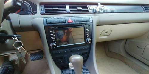

Sicher alles machbar aber ich bin zufrieden wie es jetzt und hab mich daran gewöhnt. Die LFB wäre nur wirklich wichtig gewesen, wenn ich ein Radio ohne physische Knöpfe gehabt hätte. Es ist drin, alles läuft und Ende der Geschichte.
Bild anbei wie es bei mir aussieht....

Themenstarteram 26. August 2019 um 12:15
Mich würde das schon reizen, den CanBus aufzumotzen. Wenn der dann auch GALA unterstützt und offene Türen anzeigt. Wenn ich alle Teile hier habe, frage ich @Blauers6c5 nochmal genau, welche Kabel da wo zusammen und wie zum Radio verlegt werden müssen.
