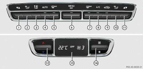

Die 2-Zonen Klimaautomatik hat normalerweise eine "AC" und eine "SYNC" Taste. Bei SA Standheizung fällt die Taste "SYNC" weg und wird durch die Standheizungstaste ersetzt.
Die 3-Zonen Klimaautomatik hat nie eine "SYNC" Taste, dies ist hier immer nur softwaregesteuert, aber sie hat eine "AC" Taste. Bei SA Standheizung fällt die "AC" Taste weg und wird durch die Standheizungstaste ersetzt. Die Funktion "AC" wird dann ebenfalls softwaregesteuert über den Bildschirm in der Mittelkonsole.
2-zonen-basis
2-zonen-standheizung
3-zonen-basis
@Der_Landgraf schrieb am 27. Dezember 2014 um 16:55:08 Uhr:
@big wackel schrieb am 27. Dezember 2014 um 16:43:07 Uhr:
Falsch! Habe Standh. UND den A/C Schalter. Vor einer Std.extra noch mal hingeschaut im Auto.
Geschätzter Landgraf, ich wiederhole.Vor etwa einer bis 1 1/2 Std.habe ich die AC Taste die es" nicht gibt"in meinem Auto noch betätigt,weil ich das alles hier gelesen hatte.Meine S.H.lief auch noch bevor ich eingestiegen bin.Der Mensch kann auch mal irren. Gruss
@big wackel ich wusste nicht dass du eine Standheizung hast, mein Posting war mehr als allgemeine Antwort als an dich gerichtet.
Könntest Du vielleicht bei Gelegenheit mal ein Foto machen?
Bzw. wenn Du die 2-Zonen Klimaanlage und Standheizung hast, dann hast Du doch auch eine "AC" Taste, sagt ja niemand was dagegen.
Nur bei der 3-Zonen Klimaanlage gibt es bei SA Standheizung keine "AC" Taste mehr.

Ja, bei Gelegenheit. Ich las hier nur dass die 2 Z. Anlage keine AC Taste hat. Da musste ich ein Veto einlegen,eben weil ich extra nachgeschaut habe.Drücken rotes Licht aus oder an!

Auch ich hatte geschrieben, dass es nur bei der 3-Z. + SH keinen A/C-Schalter gibt!
Wenn Du nur die 2-Z. hast ist alles klar!
