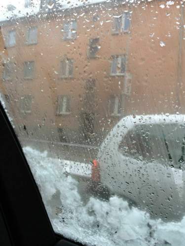

Bin heute 20 Minuten gefahren und die Scheiben, vor allem die Hinteren, waren immernoch beschlagen!
Zudem heizt die Heizung nicht gut...
Noch was: Jeden Tag ist UNTER der Motorhaube im Motorraum sehr viel Laub zu finden.. Sowas hatte ich vorher auch nicht..
und hier die Bilder...
[qu]
@Pardus schrieb am 27. Dezember 2014 um 15:56:24 Uhr:
und hier die Bilder...Das 1. ist doch die Heckscheibe!? Da ist es aber kein Problem. Und das mit dem Laub ist subjektiv. Das Problem haben wir alle im Herbst und im Winter speziell,jedes Jahr.
