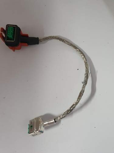

Bei mir war es seinerzeit das dickere silberne Kabel, dessen Ummantelung durchgescheuert war und dadurch den Fehler produziert hat. Hast Du das schon mal einer Sichtprüfung unterzogen?
Ach schau mal. Das hab ich mir auch angesehen und Kapton-Klebeband drum gemacht. Das sah so aus als würden kleine Adern der Isolierung raus stehen.
War das bei dir auch so oder sehr offensichtlich? Und wie hast du es repariert?
Hab das Kabel unter die schwarze Box (mit dem 7 poligen Stecker) gelegt. Was für ein Mist ^^
Habe das Kabel noch im Keller liegen gehabt und gerade mal ein Foto gemacht.
War an mehreren Stellen so richtig ausgefranst.
Bei mir war damals ausschließlich dieses Kabel die Ursache für den falsch regelnden Scheinwerfer.
Habe mir damals bei lichtex.de einen Satz Ersatzkabel gekauft, aber dann doch nicht gebraucht, weil ich beim FFH günstig an ein gebrauchtes Originalteil gekommen bin.
Habe die beiden lichtex-Kabel immer noch hier liegen - bei Interesse schreib mir eine PN.
Xenonkabel
So schlimm wie deins sah meins nich aus. Ich kann mir auch nicht vorstellen, dass das ein Problem werden könnte. Kann ja eigentlich nur an den Steuerleitung/Platinen liegen und nicht an der Zuleitung zum Brenner.
