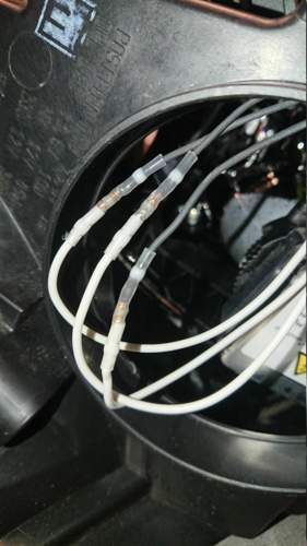

So, ein paar Wochen nach meinem rechten Scheinwerfer hat sich nun gestern auch der linke Scheinwerfer verabschiedet.
Das Fehlerbild ist das gleiche: Wenn man anhält versucht sich der betreffende Scheinwerfer zu justieren, fährt ein paar mal nach links und rechts und rauf und runter und fährt dann vermutlich in eine Fehlerposition, d.h. der rechte Scheinwerfer leuchtet dann nach unten an den rechten Fahrbahnrand, der linke Scheinwerfer an den linken Fahrbahnrand.
Die intelligenten Lichtfunktionen sind abgeschaltet, das Licht ist sehr schwach.
Beim rechten Scheinwerfer war das Kabel mangels vernünftiger Zugentlastung im Scheinwerfer an der Steuerplatine gebrochen, ich vermute mal das der linke Scheinwerfer jetzt das gleiche Problem hat.
Mal sehen was meine Werkstatt nächste Woche dazu meint.
Ich hatte den gleichen Fehler bei meinem Focus. Erst Kabelbruch am weißen 7-Pol Stecker, später dann am schwarzen 4-Pol Stecker.
Ich habe mir einfach die Stecker bestellt, Kabel rein gecrimpt, alten Stecker abgeschnitten und den neuen Stecker an das alte Kabel gelötet.

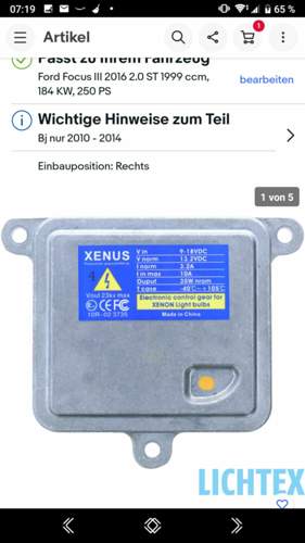

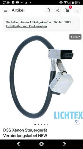

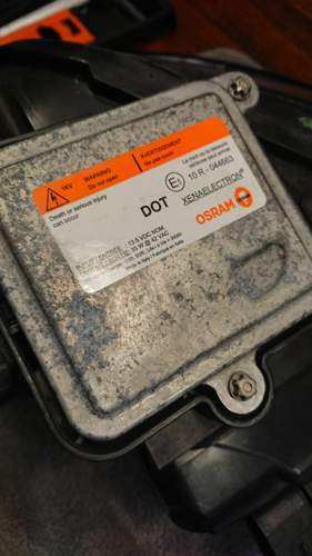

Zurück zum Hauptproblem, Stecker sind drin, das Kabel kam heute von Licht**. De, passt alles usw. trotzdem der rechte Scheinwerfer bleibt immer noch nach versuchter Justierung unten rechts stehen,.. Kann vielleicht doch das Steuergerät defekt sein????
... Alter, ich bin hier so langsam am verzweifeln.. 😠
@Maddox187 schrieb am 12. Januar 2022 um 16:18:23 Uhr:
So.. Alles drin... Geht trotzdem nicht... Derselbe Fehler.. Vielleicht doch irgendwo noch ein Kabelbruch??? Original Brennerkabel aus England kommt auch noch...
Was mir aufgefallen ist, nachdem Einbau des Steuergerätes hat er versucht sich zu justieren, blieb kurz an der richtigen Position stehen und fuhr dann anschließend wieder nach rechts!!?????
... Ich muss so langsam zum TÜV...
