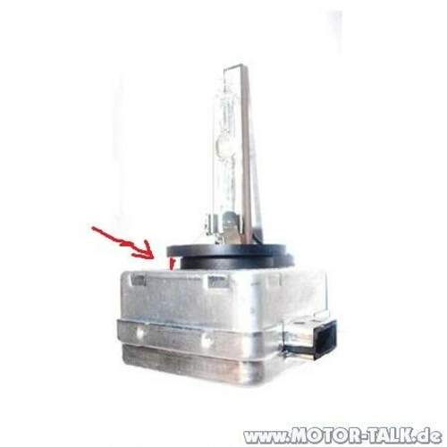

Ja komplett von metal sockel abnehmen und dann nur denn brenner einbisschen an scheinwerfer befestigen und dann denn metal sockel in den brenner einstecken und drehen mit druck nach links und wieder zuruck sollte gut sein
Kommt dass den nicht auf dass gleiche prinzip aus, ob ich jetzt erst den brenner einsetz und dann der trafo drauf kommt, oder beides gleich zusammen drauf mache? Am ende muss der brenner doch auf dem trafo sitzen um es fest zu bekommen, oder irre ich mich!?
Denn die befestigung des Brenners ensteht erst nach dem zusammen setzen der beider elemente (brenner+trafo) oder nicht?

Das princip ist der gleiche aber nur so kanst du die fest machen das haben mir die von HID CONCEPT geraten am anfang hatte ich auch probleme mit der befestigung
Ja Danke dass du dies dann auch mal erwähnen tust 🙄
Werde es morgen dann auch mal ausprobieren, denn anders geht es definitiev nicht, ich mein die "normale variante" !
Habe mich einbischen im Netz umgeschaut und nun gesehen dass die Brenner die ich mir geholt habe, im prinzip ein Brenner mit d2s steckplatz ist! Der trafo dient lediglich als Adapter für die d2s brenner, kann theoretisch nun Alle d2s Brenner verwenden, dAss erklärt auch warum diese dann nicht fest sind mit dem trafo!
Habe nun die brenner beide richtig fest bekommen, wie dass original!
Man muss den !D2S! Brenner vom trafo nehmen und in den socken einlegen, im Urhzeiger sinn einwenig mit kraft eindrehen bis er fest sitzt, trafo drauf, fertig, Bombenfest!!
Die Vögel hätten ruhig eine gebrauchsanweisung dazu packen können, weil sonst kommt man da nie drauf!
Ich muss mich jedoch berichtigen, da es sich nicht um einen D3S brenner handelte sondern um einen D2S mit Trafo, ist die quallie angemessen, die ausleuchtung ist echt top, die farbthemeratur könnte was weisser sein (meiner meinung nach), jedoch passen sie 1zu1 zusammen von der farbe von den LEDs.
Noch ein vorteil ist, dass ich aus jedem D2S brenner einen D3S brenner machen kann 😁
Im grossen und ganzen hat sich der Umbau nach dem ganzen hin und her doch gelohnt!
Ich würde aber glaub ich mit den 6000k zufriedener sein, ich muss mal abwarten, vieleicht werdén sie ja besser nach einer bestimmten einbrennzeit!
Und nochmal einen dank an tonnydialbo, denn ohne deinen rat hät ich sie glaub ich nie fest bekommen und voller wut eher in den Müll geworfen!
