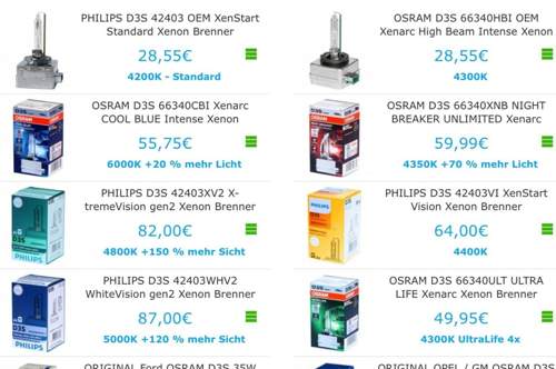

Hier mal ne kleine übersicht der gängigen

Also ich denke du kennst ja von beiden die Kelvin zahlen, darüber sind wir immer über die Farbskala wie das Licht wird, deswegen, wenn jemand weiß will ist er mit den CBI falsch

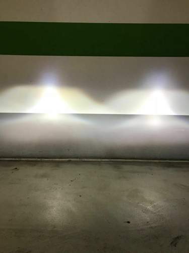

Ich habe erst eine Seite gewechselt
zum Vergleich
und sie haben erst 3,5 Stunden weg
Und nach so und so viele Stunden wechselst du dann den anderen dass der sich auch wieder ein brennen muss? Und dann machst du nach dir nach 3 Stunden schon Gedanken über die Lichtfarbe? Kann ich jetzt nicht ganz nachvollziehen
Ich habe nun weit über 100 Stunden den neuen Brenner drin
Also Li Philips x-treme Vision Gen 2
Und Re Gen 1
Und der neue ist immer noch viel „gelber“

Gen 2 ist der neue auf der Fahrerseite und ist gelber
Beifahrerseite ist Gen 1 und ist seit 3-4 Jahren drin
und ist „weißer“
Ich will nun nicht sagen das der neue schlecht ist
aber hat eine ganz andere Farbe
Kann nun wirklich nicht sagen was nun besser ist.
