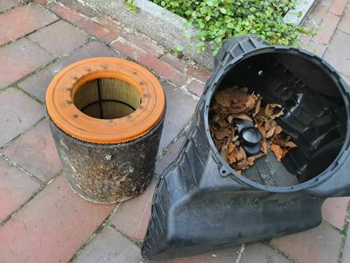

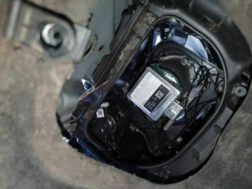

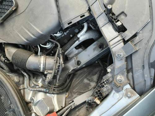

Genau nach dieser Anleitung habe ich es vorgestern auch machen wollen, aber:
Nach Lösen und Öffnen der Klappe im Radhaus kommt man nur an jeweils eine der Schrauben vom Deckel (die äußere), an die andere (innere) Schraube nur von oben, mit gekröpften Fingern und/oder passendem Werkzeug (kein Torx-Schraubendreher oder Griff mit Bit, sondern Winkelgriff oder ganz kurze Ratsche)... Auf der linken Seite ist das (fast) kein Problem, rechts muss "nur" der Luftfilterkasten raus (auch eine gute Gelegenheit diesen von innen zu säubern, war dringend dran weil voll mit Laub)... Der Rest (Wechsel des Brenners) ging dann wunderbar durch die "Service-Klappe", ohne Wagenheber oder Bühne, Rad jeweils zu der Seite eingeschlagen, an der gearbeitet wird (so daß man quasi hinter dem Rad arbeitet).
Eingebaut habe ich Philips D3S X-tremeVision gen2 als Ersatz für die vermutlich noch originalen Osram Xenarc, subjektiv ist das Licht deutlich besser...
