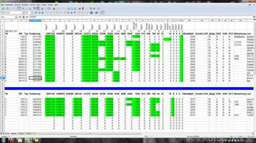

Naja es ist eine gewissen Struktur zu sehen. Auf jedenfall ist DSG oder AHK unwichtig. Was ich vorher nicht dachte. Sportfahrwerk ist nur einflussreich wenn man DCC hat. Ob dabei ein Gewinderfahrwerk oder sonstwas verbaut ist ist egal.
Im Anhang mal meine derzeitige List.
Ich muss meine Codierung vielleicht nochmal überarbeiten, wenn ich beide Sensoren habe. Siehe dazu Bit 13 und 14.
Wirklich interessant sind Bit 7 und Bit 6 =))) Da werd eich mal nachstochern!
Der Rest ist Fahrzeugabhängig.
Vielleicht könntest du mir ein paar Scans verpacken von anderen Modellen.

Um das nochmal etwas deutlicher zu machen hier mal zwei Werte von Golf Plus und Golf 6:
1180882 <- Golf Plus Facelift (EU, Linkslenker, kein Allrad, kein DCC, keine Niveauregulierung, 1 Sensor, mit Optionen im KI)
1442908 <- Golf 6 (EU, Linkslenker, kein Allrad, kein DCC, keine Niveauregulierung, 1 Sensor, mit Optionen im KI)
Wenn man die mal zerlegen lässt entstehen nochmal einige Fragezeichen - vor allem die Bytes 3 bis 0 sind mir ein Rätsel (bei den hohen so ab 16 würde ich mir eingehen lassen dass die für den Fahrzeugtyp sind). Oder sind die niederen Bytes auch zur Identifikation des Fahrzeugtyps?
