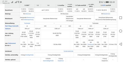

Welchen "Turbo"-Motor meinst du denn?
Soviel ich weiß gibt es bei dem Corsa E keinen TurboBenziner in Verbindung mit der 6G-AT..
(und auch nicht in Verb. mit der Easytronic)

Das dieser nicht mit der 6 Gang Automatik kombinierbar ist wusste ich nicht, konnte mich aber erinnern daß es einen Motor drüber gab mit Turbo.
Sry für diese Fakenews -,- hätte ich jetzt nicht gedacht daß man nur mit diesem einen Benziner die Automatik bekommt, eigentlich schwach von Opel wenn man darüber nach denkt...
