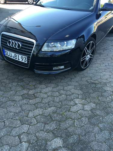

Guten Tag, seit gestern fallen meine Xenon aus, sprich wenn ich sie an mache funktionieren Sie 1-2 Minuten gehen dann aus BC zeigt als defekt an. Wenn ich auf Standlicht wechsel und wieder Abblendlicht anmache gehen Diese wieder für 1-2 Minuten.
Hatte jemand bereits dieses Problem?

Am besten Fehlerspeicher auslesen. Alles andere ist raten. Tippe mal auf Xenon Steuergerät.

Ein paar Infos zum Wagen wären auch nicht schlecht....
Fallen beide Seiten aus oder nur eine ?
Fallen die wirklich aus oder wird nur der Fehler gemeldet ?
Was steht im Fehlerspeicher ?
leuchten die vielleicht rötlich oder ganz normal ?
Dem Bild nach ist es ein FL also sind es D3S-Brenner wo das Vorschaltgerät mit am Brenner sitzt. Ich würde mal die Kabel und die Stecker überprüfen - wenn das Steuergerät falsche Werte mist (z.B. wegen schlechter Kontakte) dann schaltet es zum Schutz den Stromkreis ab....

Es ist ein 2.8 BJ 2009
Ja es fallen beide aus, die Brenner haben die selbe Farbtemperatur wie zuvor also nicht rötlich. Komisch finde ich nur das beide ausfallen.
Desweiteren ist mir aufgefallen das die Brenner nach dem Abschließen nach kurzer Zeit angehen und auch anbleiben bis ich abschließe. Wenn ich den Schalter auf 0 Stelle passiert das nicht. Ziemlich komisch das ganze
das ist in Tat seltsam aber wie kann man nach dem abschließen noch mal abschließen ?
Das hört sich nach comming/leaving Home an aber das betrifft normal ja nur die Nebler. Hast Du mal im Setup die Einstellungen überprüft ? Wenn da alles stimmt dann würde ich als nächstes mal den Fehlerspeicher auslesen lassen, vielleicht steht ja was hilfreiches drin.
Entschuldigung meinte bis ich wieder aufschließe. Solch ein Problem bisher nie gehabt, erst seit gestern
ich lese da auch zum ersten mal von und kann mir da keinen Reim drauf machen. Wurde irgentwas verändert in letzter Zeit ? Eventuell solltest Du Dir mal einen VCDS-User hinzuziehen der mal das Bordnetzsteuergerät (steuert die Xenons an) ausliest. Links zu VCDS-Userlisten findest Du in meiner Signatur...
Kann das Auto momentan gar nicht mehr abends bewegen, da das Licht immer aus geht
das ist zwar sehr schlecht/ärgerlich aber das hilft bei der Fehlersuche auch nicht weiter....
