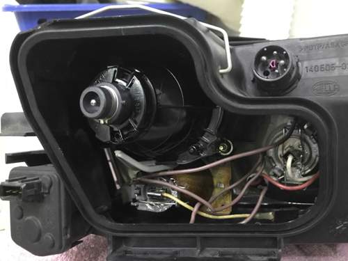

Bei meinem C4 spinnt das linke Xenonlicht.
Ich muß es manschmal 20 mal an und aus schalten bis es brennt,oft gibt es nur ein kurzes
Aufblitzen.
Wenn es brennt dann hat es keine Leistung mehr,ist viel dunkler.
Es gibt nur die komplette Einheit als Ersatz und Die kostet ca.500.-Euro.
War vor 11/2 Jahren schon mal defekt und habe es beim Boschdienst machen lassen,was
mich knapp 700.-Euro gekostet hat.
Jetzt geht der gleiche Mist wieder los,auf der gleichen Seite.
Hab wirklich die Schnauze voll vom Xenon und hab schon überlegt ob ich nicht normale
Scheinwerfer einbaue.
Oder gibt es da noch andere Möglichkeiten?
Der C4 hat orginal Xenon.
Würd mich über ein paar Antworten freuen.
Gruß Ingo

Biete Reparaturen für die Xenonbrenner an.
Es kommen die neuen D2S Brenner von Philips rein.
Die D1S gibt es nicht mehr.
Die Reparatur ist aufwendig aber preiswerter als neue da meistens die Brenner nur defekt gehen und nicht die
Zündunsteile. Lebensdauer 2000-2500 Std. Wenn neue drin sind ca. 10 Jahre ruhe bei normalem Gebrauch.
Habe meine seit 2 Jahren drin und alles bestens.Farbtemperatur liegt bei 4100K. Lichtpunkt in der Linse
wie die Orginalenbenner.Temperatur ebenso. Benötige 1 Tag für einen Brenner + 1/2 Tag für das Isolieharz(OrginalHarz).
Habe im Januar neuen Tüv gemacht ohne Probleme da Orginalteile. HAbe schon einige Umgebaut und keine Probleme.
Es werden die kpl. Leitungen innen erneuert da sie im Laufe der Jahre angriffen werden von dem Harz was aber normal ist. Brenner D2S wird angepasst auf die Steurungsplatine und kpl. geprüft. Es sollten beide gemacht werden weil die neuen Brenner etwas
heller sind als die Serienbrenner.

Habe vor einer Woche eine ersteigerte Xenoneinheit,hat ein Jahr funktioniert repariert.
Ich habe einen D1S Brenner genommen nur mal so zum probieren.Für Laien absolut untauglich.Man muß den Brenner (ist vergossen,weil das Vorschaltgerät direkt dranhängt ausfräsen mit Biax oder ähnlich(Dremel).Geht nur in einer Firma mit Industriemechanikern und Elektronikern. Also vergesst es!! Ich muß allerdings sagen bei meiner Xenoneinheit hat es geklappt und ich habe seit einer Woche wieder richtig Licht.
Mein nächster Versuch startet nach Ostern, da eine meiner Leuchten zwar zündet aber nach ca. 20 Sek. wieder ausgeht
Ich habe jetzt D2S Brenner gekauft,das sieht schon viel einfacher aus. Vom Sockel her passen die genau, habe es am Versuchsbrenner schon auspropiert. Das anlöten am Kontaktring geht wohl nur mit säurehaltigem Lötzinn um eine vernünftige Bindung herzustellen. An der Platine muß und darf nichts beschädigt oder verändert werden!
Das ist keine Umbauanleitung, sondern nur eine Anregung es doch selbst zu Versuchen und sich genau € 550,00 für eine neue Xenoneinheit zu sparen.
Das wichtigste noch zum Schluß: Ich habe es nach der Anleitung aus dem S6 Plus Forum gewagt. Super Hilfe!!! Was aber noch ganz wichtig ist, nach dem Aufbohren der Nieten, die beiden Schalen auseinanderhebeln, ganz Vorsichtig zu Werke gehen ,gucken, gucken und mit einer stumfen Pinzette nach und nach die Vergußmasse rausholen, bis man etwas erkennen kann.Oberstes Gebot: Zeit , Geduld und jeden Schritt überdenken, sonst funktionierts nicht!!!
