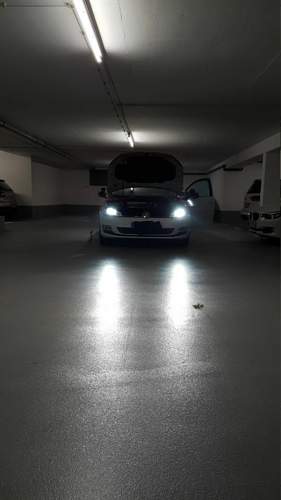

Hallo VW Freunde,
hier mein vorläufiges Fazit bzgl. der Xenon-Brenner:
Vorweg erstmal, ich war mit der Lichtfarbe und Helligkeit der Serienbrenner nicht zufrieden. Hab meinen Golf7 mit 30tkm gekauft und fahre das erste mal mit Xenon. Vor ein paar Wochen fiel mir auf, dass meine Linsen milchig sind und dies nicht normal sein kann. Also bin ich jetzt beide Probleme angegangen.
Ich habe mir die Osram Nightbreaker Unlimited besorgt und die Linsen gereinigt.
Nach gut 1 Woche einfahren der neuen Brenner ca.60 Betriebsstunden muss ich sagen es hat sich gelohnt! Die neuen Brenner plus Reinigung der Linsen werfen jetzt ordentlich Licht auf die Strasse. Habe mit meiner Dashcam Videos aufgenommen und der Unterschied ist enorm.
Die Nightbreaker haben eine weiße Lichtfarbe mit einem leichten Blaustich. Dieser Blaustich lässt alles Weiße stärker reflektieren was gut ist aber woran ich mich noch gewöhnen muss.
Die Nightbreaker kommen an die Helligkeit und Farbtemperatur neuerer Modelle nicht ran aber das ist auch ok so. Das "moderne Blau" gefällt mir eh nicht aber das ist ja auch Geschmacksache. Für mich persönlich muss der Blaustich auch nicht sein. Schön kräftiges Reinweiß wär schöner gewesen. Gibt es da andere gute Brenner?
Abschließend möchte ich noch einige Dinge loswerden. Ich habe 3 Werkstätten gefragt ob sie mir die Brenner (welche ich schon besorgt hatte) austauschen. Keine von denen wollte das machen. Garantie hin oder her. Für beide Brenner braucht man mit Übung Max.1 Stunde und das wär mir 100 Euro Wert gewesen, also musste ich es selbst machen nach Anleitung hier aus dem Forum. Wollen die Werkstätten kein Geld verdienen?
Das selbe Spiel mit den Linsen. Niemand wollte die mir reinigen. Hab für 3 Euro einen Flaschenhalsreiniger aus dem Rewe plus 6 Euro für diesen alk.Reiniger von Conrad besorgt und selbst gereinigt. Ohne Probleme! War nur fummelig und in 20 min pro Seite erledigt.
Wenn ich nicht schon einen Job hätte würde ich mich auf die Reinigung von Xenonlinsen spezialisieren und eine Menge Geld damit verdienen, weil da scheinbar keiner Lust drauf hat.
Nach dem ganzen Prozedere bin ich zum TÜV und hab die Einstellung kontrollieren lassen. Perfekt eingestellt trotz Austausch und Rumgefummel.
Und zum einstellen braucht man nix neu codieren wie hier im Forum einige behaupten. Wird ganz normal mit Torx Schlüssel an den Scheinwerfern gemacht.
Zudem möchte ich euch hier vor Fehlkauf bewahren. Irgendwo hier im Forum wurde von den H7 Leuchten aus dem Obi erzählt wie toll die sind. Wollte ich als Abbiegelicht verwenden. Vergesst den Schrott, sind pissgelb und genauso vom Preis wie normale. Genauso wie die Innenraumbeleuchtung von Bosch. Auf der Packung steht "Pure Light" und es ist eine Blaue Xenonlampe abgebildet aber die sind auch gelb. Kundenverarschung.
Anbei ein paar Bilder von den gereinigten Linsen (am Rand sieht man wie es vorher aussah)mit den angeblich tollen Obi H7 Abbiegelichtern. Zudem sieht man wie links die gereinigte Linse weniger blendet als die Ungereinigte und auch mehr Licht auf den Boden wirft. Und ein Bild von dem präparierten Flaschenreinger für die Linsen. Die Linsen wurden von Innen UND Außen gereinigt.
Das letzte was jetzt fehlt ist die Reinigung der Streuscheibe von Innem. Das mach ich aber erst wenn das Ergebnis von VW vom erweiterten Kulanzantrag vorliegt. Denn auf den Austausch bestehe ich trotzdem weil das Problem an der ganzen Konstruktion der Scheinis liegt und die mit Sicherheit wieder milchig werden.
Das waren jetzt erstmal meine Erfahrungen als Laie. Schönen Abend noch
