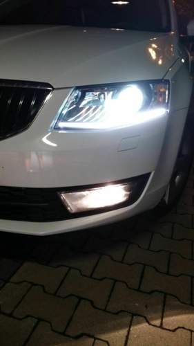

Die Xenon-Brenner bei meinem Octavia finde ich schon etwas gelblich. Die liegen irgendwo zwischen H7 und den echten "Blaulicht"brennern.
Gelblich?
Das geht schon fast ein wenig ins Lila (auf dem Bild nicht zu sehen)... ich habe Probleme passendes NSW Lampen zu finden... 🙁
20141119-192218
...die richtigen Freaks bauen sich sogar schon Brenner mit bläulicherem Licht in ihre O3. Du kannst daher ganz sicher sein, dass das O3-Licht im Verhältniss zu einigen anderen Autos mit Xenon gelblicher ist.
Im Verhältnis zu den NSW ist es das natürlich nicht. Es kommt halt immer drauf an, wo man die Messlatte anlegt.
Ja aber meins ist Werkszustand... ich meine ich finde das GEIL aber ich habe keinen schimmer welche Frarbtemp. das hat... Ich verstehe auch nicht wieso man bei so einem schönem Licht was ändern muss... ich schaue mir mal meine Brenner an.
