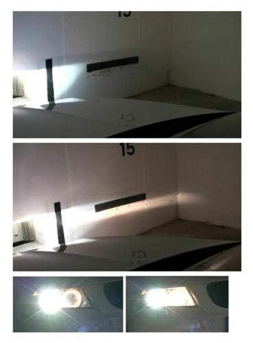

Es gibt Xenon ohne Abbiegelicht und in dem Fall haben die inneren Scheinwerfer überhaupt gar keine Funktion, weder Lichthupe noch Abbiegelicht noch sonstwas, außer einen hübschen Ring zu präsentieren. Davon sehe ich aber nicht mehr.
Wie schon geschrieben, bei meinem E91 LCI mit Xenon sind die inneren Schweinwerfer Abbiegelichter. Wenn das Lenkrad nach recht gedreht wird, geht der innere rechte Scheinwerfer an und wenn das Lenkrad nach links gedreht wird, der innere linke. Es kann auch noch vom Blinken abhängig sein. Die Abbiegelichter geben einen vertikal schmalen aber horizontal breiten Lichtkegel ab (fast 180°), so dass der Bereich seitlich vorne in etwa 1 m Höhe ausgeleuchtet wird. Wenn man im Auto sitzt, bekommt man das nur mit, wenn sich im Lichtkegel auch ein Gegenstand befindet, weil das schmale Lichtband nicht den Boden erreicht.
Uwe
E91-lci-abbiegelicht

Hallo Uwe; danke für die Bilder; schade ist, das nicht auch der Boden ausgeleuchtet wird; dann könnte man wenigstens sehen wo man hin fährt ( so wie es bei anderen Fahrzeugen üblich ist beim Abbiegelicht!)
@Mosel-Manfred schrieb am 28. November 2015 um 17:37:38 Uhr:
Hallo Manfred,
mein E91 hat ja zusätzlich zum Abbiegelicht noch Kurvenlicht, das dann auch den Bereich ausleuchtet, wo man gerade hinfährt. Die Aufgabe des Abbiegelichts ist es, Personen oder Radfahrer anzuleuchten, die noch weiter seitwärts sind. Daher auch der extrem weite Ausleuchtungswinkel. Wie das mit den inneren Schweinwerfern realisiert wird, ist fast ein Rätsel.
Uwe
