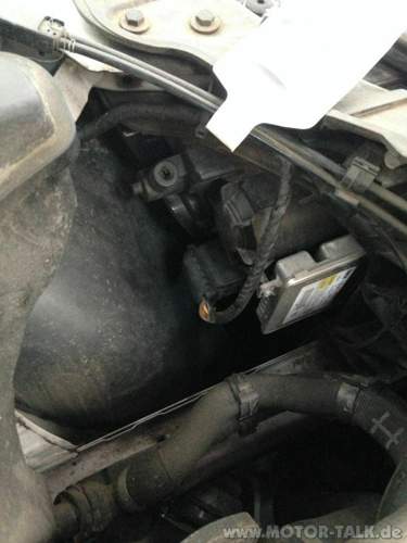

Verstellt man mit der Schraube (Foto) die Höhe? Mehr sah ich auf die Schnelle nicht.
Kann jemand bitte mal das Bild kommentieren? ? 🙂
Ist das sie Schraube zum höher stellen? ?

Ja müsste sie sein.
Gibt es auch eine für links<->rechts? Wobei die brauche ich gar nicht. Würde einfach mal 10m vor eine Wand fahren und schauen, dass ich paar cm runterdrehe. Es sieht schon immer bissl grenzwertig aus, wenn der Gegenverkehr bis zum MercedesStern hoch ausgeleuchtet wird und kommt ein Kieselstein, leuchtet es dem Fahrer bis zum Kinn. Ob die Reichweite nun 60 oder 55m ist, sollte nicht sooo entscheident sein.

Ich habe noch ein Foto aus größerem Abstand aufgenommen im Handy griffbereit. So kann man die Position evtl. besser zuordnen.
Ist ein Innensechskant, sollte 6mm sein. Er liegt direkt hinter dem Scheinwerfer und ist aus Kunststoff. Eine Richtung dreht das Licht hoch und die andere runter.
Ich hatte den Schlüssel lange im Auto um das Licht jeweils noch etwas besser zu optimieren.
Rechts ca 75m links 50m. So blendet man den Gegenverkehr weniger und leuchtet den Strassenrand besser aus. Ist also gewollt.

@ronman: Der andere Steller ist im Bereich vom Kotflügel (brauchst a Lampe dann siehstn gleich), eventuell durch irgendein Loch durch. Da brauchst aber zwingend ein Einstellgerät, weil man das nur schwer einschätzen kann.
