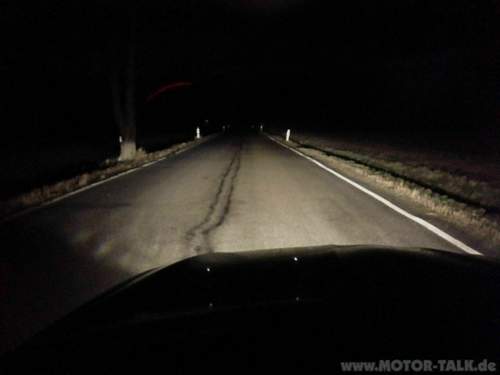

Also manchmal zweifelt man ja schon an der korrekten Einstellung des Lichtes. Ich habe es mal fotografiert. Das Auto steht an Baken und der Lichtkegel geht bis zur nächsten Bake. Wenn es bissl auf und ab geht, kommt es schon mal vor, dass der Gegenverkehr das Licht ins Gesicht bekommt, aber auch sonst kommen jede Woche 1..2..3 Lichthupen. Die automatische Höhenkorrektur arbeitet meiner Ansicht nach tadellos.
Wie ist das bei euch?
Vielleicht gibt es da regionale Unterschiede (hinter der Lichthupe) ? 😁

Ich hatte das Licht auch so wie Ronman eingestellt. Da gab es andauernd Lichthupen. Nun habe ich es nochmals kräftig runter gedreht, jetzt blendet kaum noch einer auf.
Eigentlich ist es nun zu tief, dafür eher blendfrei.
Ich wüsste gar nicht, wie ich es runter drehen soll, dass regelt das Auto doch allein, je nach Beladung.
Das Fahrwerk ist gemessen vorn -18mm und hinten -15mm. Keine Ahnung ob da was beim Einbau verstellt wurde.
Sind BMW Standartbrenner. Beim Defekt würde ich auch gerne auf Philips Nightbreaker gehen.
Das ist der größte Irrglaube den alle Xenonfahrer haben: Xenon regelt doch alles von alleine. Hier mal die Aufklärung. Xenonscheinwerfer werden wie alle anderen Scheinwerfer auch mit der Justierschraube am Scheinwerfer eingestellt. In Deutschland ist dann ferner eine Leuchtweitenregulierung Pflicht seit ewigen Zeiten. Diese Leuchtweitenregulierung übernimmt bei Xenon die Automatik. Sprich die beiden Sensoren kurbeln non-stop an der Leuchtweite. Häufig gehen die kleinen Koppelstangen am Sensor kaputt, dann regelt die Automatik gar nichts, sondern setzt das Licht auf tiefste Position. Sprich leuchtet fast unter das Auto. 😉 Fahrwerksänderungen beeinflussen die Automatik nicht, wenn man das Licht in gerader Position richtig einstellt. Danach geht alles wie es soll.
War unglücklich formuliert. Seit dem E30 hatte ich immer einen Regler am Armaturenbrett, um bei Beladung runterzudrehen. Den hat der E90 mit Xenon nicht, weil er es von allein regelt. Die Schrauben an den Scheinwerfern habe ich noch nicht befummelt😉 Beim 1er hatte ich alles verstellt, bevor ich begriffen hatte, welche was macht (eine für links<->rechts und eine für hoch<->runter).
Aber evtl. drehe ich es einfach minimal runter, sodass die Reichweite 5m kürzer ist und die Kante schärfer. Kontrolliert der TÜV sowas? Den hab ich 01/2016
Wenn du eh im Januar TÜV hast, lasse es so. Dann wirst du nämlich sehen, ob es zu hoch war oder nicht 😉 und dann gibst kurz Rückmeldung hier.
