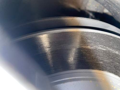

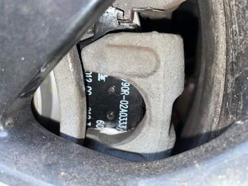

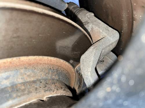

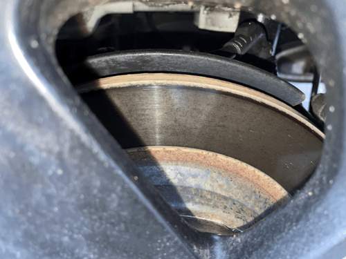

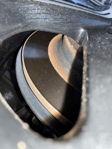

XCEED PHEV 12/2020 bei km 52.500 durch den TÜV gefallen - Bremsen hinten
ich hatte heute mein Auto beim TÜV und dachte, man wolle mich veralbern.
Nachdem mein 3 jähriger Stonic vor 4 Wochen problemlos bestanden hat hieß es heute - NO!
Die Werte der Bremse waren überall in Ordnung.
Aber optisch hat es dem Prüfer überhaupt nicht gefallen.
Schwerwiegender Mangel. Keine Plakette.
KIA will für die Erneuerung mit ATE 500 Euro.
Bei Pitstop gibt's ATE für 265 mit Einbau.
Anbei ein paar Bilder:

Die Bremsen die bei Kia werkseitig verbaut werden sind übelste Qualität. Ich hatte da auch schon mal ein tread drüber eröffnet. Bei mir waren nach nicht mal 50.000 km die bremsen runter. Ich hatte zwar noch ca. 1/3 Bremsbelag aber die Scheiben waren auf Mindestmaß abgenutzt. Ich habe jetzt hinten ATE bremsen komplett und vorne Zimmermann weil ATE für die Vorderachse damals nicht lieferbar waren. Bin damit jetzt knapp 7.000 km gefahren und es ist ein Unterschied wie Tag und Nacht.

Nach meiner Erfahrung hat es eher weniger mit dem Verbrauch oder der Fahrweise zu tun. Es reicht eigentlich aus, wenn man das Auto ein paar mal die Woche nutzt und sich erst kein gammeliger Rost bilden kann. Wenn das Auto mal länger steht, v.a. in den kälteren Monaten, kann das mit dem Rost eher mal zu einem Problem werden, wenn man dann nicht bewusst die Scheiben freibremst.

Nach einer Regenfahrt das Auto mit angezogener Handbremse 3 Tage stehen lassen. Beim nächsten Losfahren giebts einen Ruck oder Knall.......was ist passiert ? Die Beläge sind an der Scheibe angerostet und wurden jetzt losgerissen.
Dabei lösen sich Partikel aus dem Bremsklotz, und schon ist das saubere Tragbild im Eimer. Das passiert nat. öfter.
Mir ist schon bewußt, das man nicht überall ohne Handbremse parken kann, aber da wo es geht, bleibt die Handbremse los.
Nach 220 km sehen die neuen jetzt (noch) so aus. Der TÜV war zufrieden. Die Bremswerte laut Prüfstand sind an der HA von 227/2019 auf 250 und 260 gestiegen.
Mein Kontostand entsprechend gesunken ....
Die Nachprüfung kostete 16 Euro.
Bekam aber nicht die DEKRA. Bin zum TÜV.

bei unserem JD SW Crdi haben die Bremsen ca 185tkm gehalten (scheibe und beläge v+h. originalausrüstung ab werk, war sogar die kleine 15" variante wohlgemerkt)
Bei 175tkm im November war Tüv Termin und der Prüfer wollte sie bemängeln (typische Handprobe seinerseits. grat am Rand deutlich ausgeprägt also soll neu....)
Ich habe ihm (vorsichtig) zu verstehen gegeben, dass ich die Bremse im Frühjahr mache, die Teile schon zu Hause liegen haben und sie aktuell noch im Sollmaß sind.
Daraufhin hat er seinen Rechner ansgeschmissen, im Internet Teile gegoogelt um NEU- und Verschleißmaß der verbauten Scheiben aus Teileskizzen abzulesen - den Wert den er dort raussuche deckte sich mit meinem Zettel im Handschuhfach (ich hatte ja selbst vo dem HU Termin schon nachgemessen).
Er nahm dann selbst die Messlehre und hat nachgemessen - natürlich stand trotzdem ein "Hinweis" (bremsanlage verschleißmaß beachten oder so ähnlich) auf dem HU Bericht aber eben kein Durchfallen mit erheblichem Mangel wegen der Bremse.
->ich bin der Meinung die meisten Bremsen werden viel zu früh bemängelt und neu gemacht. Bei 80 oder 100tkm sagt die Werkstatt meist Scheiben und Beläge neu oder nach 4 Jahren 45-60tkm sagt die Werkstatt "jetzt mal neue Beläge" (was gar nicht doof ist, wenn die Scheibe es zustandsmäßig noch hergibt).
->auch bei der HU wird die Bremse meist zu früh bemängelt. Klar gibt es Bremsanlagen mit miesem Tragbild da sollte man dann ran aber einfach nur mal den Grat am Rand der Bremsscheibe fühlen und sagen muss neu ist einfach resourcenvergeudung und letztendlich auch Geldschneiderrei (seitens der Werkstätten, seitens der Prüfer die natürlich...mal ganz weit asgeholt.... ihre Existenzberechtigung im Vorhandensein von Mängeln haben, wobei ich es natürilich für richtig halte, dass alle 2 Jahre eine HU stattfinden muss). Der Grat allein sagt nichts aus - mitunter ist ein Groteil davon nur rost nur ein kleiner Teil das Tatsächliche anlaufen.
Nimm mal die alte ausgewechselte Scheibe und zieh mit der Feile ein zwemal über den Rand - danach ist vom Grat mitunter gar nicht mehr viel übrig (eben noch die tatsächliche Einlaufspur aber der Randrost ist halt ab).

Kleiner Erfahrungsbericht. Ich bin nun schon 9.000 km seit Dezember gefahren. Aber nicht jeden Tag. Die neuen ATE Scheiben sehen weiterhin besser aus, als die Kia Teile damals. Selbst wenn ich nicht täglich fahre, ist da nicht soviel Rost. Auch das Bremsverhalten ist sehr gut. Bin definitiv zufrieden mit der ATE von Pitstop. Mal sehen, wie lange die Scheiben vorne halten ….
