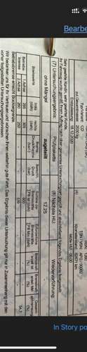

ich hatte heute mein Auto beim TÜV und dachte, man wolle mich veralbern.
Nachdem mein 3 jähriger Stonic vor 4 Wochen problemlos bestanden hat hieß es heute - NO!
Die Werte der Bremse waren überall in Ordnung.
Aber optisch hat es dem Prüfer überhaupt nicht gefallen.
Schwerwiegender Mangel. Keine Plakette.
KIA will für die Erneuerung mit ATE 500 Euro.
Bei Pitstop gibt's ATE für 265 mit Einbau.
Anbei ein paar Bilder:

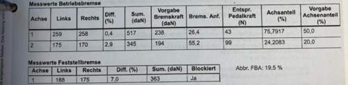

Themenstarteram 9. Dezember 2023 um 12:29
So. Beläge und Scheiben gewechselt. Hier die neuen Werte der Bremse

Themenstarteram 9. Dezember 2023 um 16:59
Irgendwie etwas Willkür, oder? Mein Schwiegervater fährt nen xceed ohne hybrid. Dessen Werte bei der HA sind deutlich schlechter. Selbst die Vorgabe 194 hielt er nicht ein. Plakette erteilt.
.jpg
Es ist wichtig, das sie gleichmäßig ziehen. ( rechts - links gleicher Wert. )
