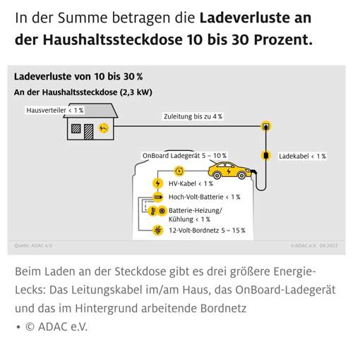

Laden an der Haushaltssteckdose
Weil die Traktionsbatterien des Elektroautos nur Gleichstrom speichern können, aus dem Stromnetz aber Wechselstrom geliefert wird, muss das OnBoard-Ladegerät diesen Strom in Gleichstrom umwandeln. Schon hier entstehen erhebliche Verluste. Weitere relevante Verluste entstehen im 12-Volt-Bordnetz. Grund: Während des Ladens sind eine Reihe von Steuergeräten aktiv. Allein 100 bis 300 Watt werden für den Betrieb von Komponenten für die Steuerung des Ladevorgangs benötigt.
In nicht unerheblichem Maß kann auch eine (lange) Zuleitung zur Steckdose an den Parkplatz oder zur Garage zu den Verlusten beitragen. Zulässig sind in der Hausinstallation übrigens bis zu vier Prozent Ladeverluste (Norm DIN VDE 0100). Das sollte man vor allem bei älteren Hausinstallationen beachten. Im Zweifel lohnt es sich, die Hausinstallation vorab von einem Elektriker prüfen zu lassen, um sicherzustellen, dass die Zuleitung zur Haushaltssteckdose für einen dauerhaften Betrieb geeignet ist.
Gering bis vernachlässigbar sind hingegen der Hausverteiler, das Ladekabel, die HV-Kabel im Fahrzeug sowie die HV-Batterie selbst. In der Regel ist für eine Ladung an der Haushaltssteckdose auch kein Temperaturmanagement der Batterie nötig.
In der Summe betragen die Ladeverluste an der Haushaltssteckdose 10 bis 30 Prozent.

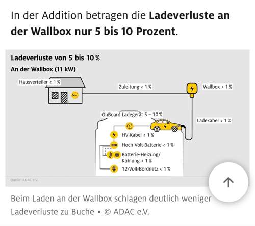

Laden an der Wallbox
Das Laden an der heimischen Wallbox erfolgt im Normalfall dreiphasig (statt einphasig) und daher mit einer größeren Ladeleistung. Zudem werden Wallboxen vom Elektriker so angeschlossen, dass die Zuleitung stärker ausgelegt ist und somit kaum Leitungsverluste anfallen. Wandlungsverluste im OnBoard-Ladegerät fallen trotzdem in gleicher Höhe an.
Der wichtigste Unterschied betrifft den Eigenverbrauch der Fahrzeugelektronik. Der ist im Vergleich viel geringer, da der Akku per Wallbox wesentlich schneller geladen wird und daher die Betriebsdauer der Nebenverbraucher deutlich kürzer ist.
In der Addition betragen die Ladeverluste an der Wallbox nur 5 bis 10 Prozent.

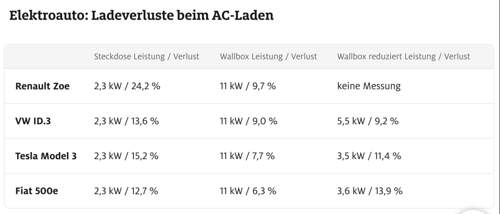

Ladeverluste AC laden mit 2,3 kW
Ladeverluste AC laden mit 11 kW
Beispiele Ladeverluste
Und daraus schließe ich, dass modernere Ladestationen eben doch günstiger sind. Jedenfalls in vielen Fällen.
Also nicht gleich mit Steinen werfen -🙂
Es geht hier bei Volvo-PHEV um AC-laden!
Da macht "moderner" keinen Unterschied.

@Gustaf_Larson
deine angehängten Bilder zu den Ladeverlusten haben einen Irreführenden Punkt inne:
die Verluste der Zuleitung hängen primär ab von Querschnitt und Länge. Ob dann eine Steckdose oder Ladebox dran hängt ist nicht Entscheidend. Volvo PiH laden ja eh nicht mit viel Leistung.
Um so richtiger ist daher deine Aussage, dass laden an einer öffentlichen Wallbox die Zuleitung schon mal nicht auf den eigenen Geldbeutel fällt und das somit den Tarif relativiert.
Danke für den Hinweis.
Leider gibt der ADAC weder den Querschnitt noch die Länge an.
Bei den DC-Ladestationen relativiert sich der Ladepreis noch zusätzlich, da ja die Umwandlungsverluste im Auto entfallen. Das betrifft allerdings leider die Volvo-PHEV nicht. Bei anderen Marken ist teilweise DC-laden möglich.
