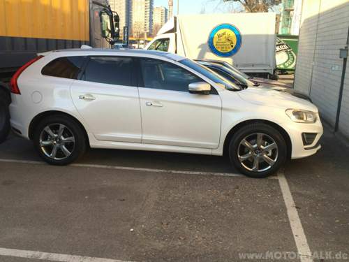

Hallo zusammen!
Ich habe auf meinem XC60 R-Design 2014 im Winter die Fenrir 19 Zoll drauf. Ich sollte auf dem Rechner zuhause noch ein Foto haben und heute Abend uploaden können. Ich bin der Meinung das 19 Zoll noch abolut ok ist im Vergleich zu den Ixion II 20 Zoll. Es sieht aber deutlich unspektakulärer aus. Mein Problem war, dass ich mir die Option Schneeketten nicht verbauen wollte und deshalb keine 20 Zoll Winterfelgen wollte. Die Ixion 18 Zoll waren mir dann aber doch zu klein. Mittlerweile habe ich die Preise für Schneeketten in dieser Grösse gesehen und hätte mir für das Geld gleich ein Schneemobil kaufen können.... 😁

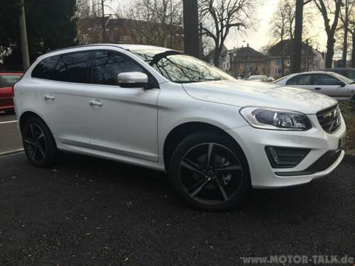

Im Anhang ist ein Bild vom XC60 mit den 20" AVIOR. Das ist meine Idealvorstellung (ohne Schmutzfänger).
Ich werde in der nächsten Woche meinen Händler bzgl. einer Probefahrt mit dieser Reifengröße aufsuchen. Dort steht ein Gebraucht XC60 zufällig mit den 20 Zoll AVIOR. 😉
Gibt es ansonsten noch etwas zum Mehrverbrauch von 18 Zoll zu 20 Zoll oder von 19 Zoll zu 20 Zoll zu berichten? Womit kann man da rechnen?
Ideal
18 zu 20" macht keinen Unterschied, 235 zu 255 schon, aber ob das unbedingt spürbar ist...!?
