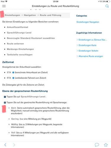

Bei der Sensus Navigation gibt es die Möglichkeit mit einem Klick die Sprachausgabe stumm zu schalten. Leider merkt sich das das System nicht dauerhaft. Nach jeder neuen Zieleingabe muss neu auf Stumm geschaltet werden. Gibts eine Möglichkeit das Navi dauerhaft lautlos zu stellen? Bei BMW ging das.
Das kannst du auch in den Navigationseinstellungen ausschalten.
Danke für die Tipps. In den Einstellungen konnte ich nichts finden (und zuvor schon vergeblich versucht). Und merken tut sich Uschi „Lautstärke ganz runter drehen“ nicht. Sie hält eine zugegeben leise Mindestlautstärke. Der Gong während eines Telefonats bleibt auch. Schade dass Uschi sich die Stummschaltung einfach nicht merken mag 😉
Habe übrigens MY19
Guckst du hier.....

Guckst du hier.....
danke.
Aber dennoch fände ich es angenehmer, wenn sich das System ALLE zuletzt gewählten Lautstärken (incl. 0 bzw. aus) merken würde.
@TomOldi schrieb am 9. September 2018 um 23:40:33 Uhr:
Guckst du hier.....
Danke Tom! Funktioniert für mich so 1A.
Ich hab´s automatisch immer auf Stumm und kann das Navi bei Bedarf jederzeit mit 1 Klick sprechen lassen.
