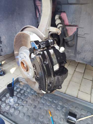

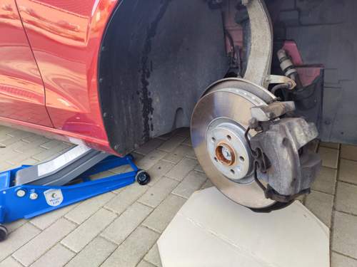

Eine andere Frage : in meinem XC60 von 2022 sind beide vordere Bremsbacken richtig angerostet von außen, so dass man den Rost durch die Felge perfekt sehen kann. Mäßig für gerade ein Jahr. Ich werde es reklamieren beim nächsten Besuch, tritt es bei Euch aber auch auf ?
Ja das haben alle meine Autos nach einiger Zeit. Da hilft nur lackieren. Kostet 30€ (empfehle das foliatec Set, da ist alles bei, Kauf noch eine Dose Bremsenreiniger mehr) und so 4h Zeit an Arbeit. Danach hast du Ruhe mit Rost.
Auf dem ersten Bild siehst du den Ausgangszustand. Man reinigt das Ganze ganz ordentlich (Drahtbürste, Bremsenreiniger etc.), dann lackiert man mit Pinsel die erste Schicht und dann noch 1-2 mehr, je nachdem wie es deckt. bei schwarz reichen 2 Schichten.
Danke !
