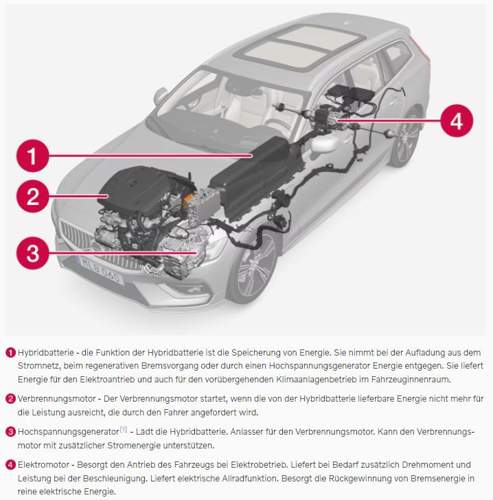

Bevor ich mit 20% Restladung Zuhause ankomme, nutze ich den E-Motor auch auf der Bahn. Aber ja, wenn es länger Strecken geht, läuft der Benziner…
Wenn im Hybridmodus der Verbrenner hinzuschaltet, arbeiten dann beide oder nur noch der Benziner? Oder arbeitet der im Power Modus nur mit beiden (455 PS) Finde beides schnell nur der Übergang überrascht immer wenn der Benziner drückt.??
Kommt darauf an wo Drehmoment/Traktion gebraucht wird ob beide Achsen angetrieben sind. Zu dem hat der Benziner ebenfalls noch einen E-Motor vor dem Getriebe.
Mit kleinem Akku ist beim Benziner Kompressor/Turbo und beim grossen Akku wassergekühlter Ladeluft, was sich sicher auch bemerkbar macht, wenn es einsetzt…
also verstehe ich das nun richtig der T6 hab ab 130 km/h (oder 145 km/h) also dann wenn man eigentlich die meiste Leistung braucht nicht mehr 350 PS sondern nur noch 253 PS?
Wobei aber doch weiter vorne im Thread als es darum ging warum die Homologation seit dem größeren E-Motor nur noch bei 220 km/h statt 250 km/h liegt es hieß das liegt daran, dass der E-Motor nun nicht mehr bei höheren Geschwindigkeiten abgekoppelt wird - oder verwechsle ich da irgendwas?
Ich dachte immer diese 125 km/h wäre nur der Wert bis zu dem man rein elektrisch fahren kann, dachte aber schon dass beide Leistungen auch oberhalb zur Verfügung stehen.
Und zudem hier wurde zwar schon mehrfach vom Einsetzen des Verbrenners gesprochen, aber wie ist es denn dann wenn bei 130/145 plötzlich der E-Motor abschaltet? dann hat man doch einen abrupten Leistungsverlust oder wird der dann langsam gedrosselt?
@PrancingMoose: Du schreibst bevor Du noch 20 % im Akku hast beim heimkommen, fährst Du lieber rein elektrisch - nur heißt es ja bei Akkus leider nach wie vor am besten zwischen 20 und 80 % betreiben um die Lebensdauer zu erhöhen - was natürlich die Nutzbarkeit eines Akkus extrem einschränkt.... auch eine meiner Sorgen des E-Betriebs bzw. Hybrids - daher ja weiter vorne schon meine Frage nach den Akkutauschkosten....
Der Motor schaltet ein, mehr merkt man eigentlich nicht. Siehe hier
Der Akku hat schon ein gewisse Reserve, Bei Bruttokapa von 18.8kWh wird nur knapp 15kWh genutzt. Einerseits um die Verluste zu kompensieren und andererseits um den Akku eher im Bereich von 10-90% zu nutzen (zumindest würde ich es so auslegen). Wir als Nutzer sehen trotzdem 0-100%…
Daher versuche ich möglichst mit 0km anzukommen. Interessanterweise zeigt die App aber dann noch 5% an…
@Endegelaende schrieb am 25. April 2023 um 18:33:37 Uhr:
Nein, bis 130km/h können beide kombiniert ihre Leistung abgeben. Du spürst davon nichts, kannst es aber im Centerdisplay sehen wenn du nicht den Drehzahlmesser eingestellt hast (den man eh nicht braucht).
Startet bei einer Fahrt der Benziner zum ersten mal, läuft für ein paar Minuten nur dieser, um ihn möglichst schnell auf Temperatur zu bringen. Danach stellt er entweder wieder ab, oder arbeitet wie geschrieben kombiniert.
Wer "Angst" hat es könnte zu wenig Leistung da sein soll doch einfach eine Probefahrt machen. Meiner Meinung nach funktioniert die Steuerung der Antriebe perfekt.
Man hat immer die volle Leistung wenn man sie abruft, auch wenn der Akku leer ist.
Volvo verbaut einen Generator (Nummer 3) der bei leerem Akku den E-Motor mit antreibt.
Sonst würde AWD auch nicht funktionieren wenn der Akku leer ist.

@VolvoV60Phev schrieb am 26. April 2023 um 10:02:41 Uhr:
das ist nicht ganz korrekt.
Der Benziner generiert zwar Strom für den e-Antrieb und AWD steht so immer zur Verfügung, aber diese Leistung geht dann eben beim Benziner nicht auf die Strasse, sondern in den Generator.
Im Alltag (auch sportlich gefahren) kommt man wohl nie in die Lage, dass der Akku so platt ist, dass man den Unterschied spürt. Das liegt aber auch nicht zuletzt daran, dass im Gegensatz zur Konkurrenz bei Volvo der Verbrenner der stärkere Motor ist. Somit hat man nicht plötzlich eine untermotorisierte aber übergewichtige Kiste. Sogar wenn der E-Motor technisch ausfällt, hat der T6 und vor allem der T8 immer noch ordentlich Leistung.
Alles andere geht in die Auto-Quartett und Stammtisch-Diskussions Ecke.
Im Powermodus und AWD-Modus wird dazwischen nachgeladen wenn nicht voll Leistung abgerufen wird. Im AWD merkt man das gut, wenn der Akku leer ist. Da lädt der Wagen auf einen gewissen Grundwert.
