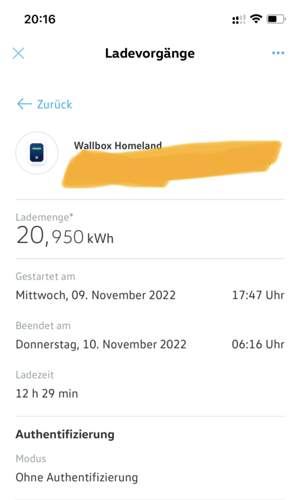

Ne ich hab den elektrischen Zuheizer. Das klappt wunderbar übers Kabel der Wallbox. Zieht aber (natürlich) Strom und verfälscht die Rechnung. Siehe Screenshot. Das ist ne Ladung am Vortag (zu 100%) und Aufheizen zum losfahren am Morgen. Da kommt man fix über 20 kW
09fc6887-8488-49af-868e-fa7fb9bfcc9c
Mit 30 Min. Vorheizen liegt mein “Rekord” bei 18,8 kWh.

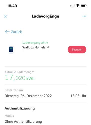

Heute war er wieder leer und er hat rund 5h und 20 Minuten geladen. Etwas mehr als 17 kW. Denke das ist dann so die Netto Kapazität. Passt also :-)
