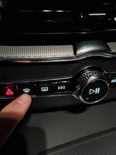

Seit heut findet mein XC60 2022 kein Netz mehr über die integrierte Daten SIM. Es ist ein kleines x im Empfangsbalken. Neustart über 30 Sekunden Home Button gedrückt schon 2 mal gemacht...Daten SIM in den Einstellungen deaktiviert und aktiviert. Ohne Erfolg. Hat jemand noch nen Tip?
Defrost Button Frontscheibe 30 sec drücken. Dies startet das Kommunikationsmodul neu.
20220124
Passiert ehrlich gesagt nix bei mir...weder das Internet wieder da ist noch was irgendwas zuckt, neustartet oder sonstiges, zumindest nicht erkennbar

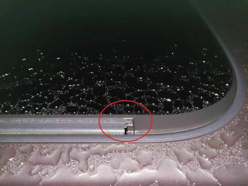

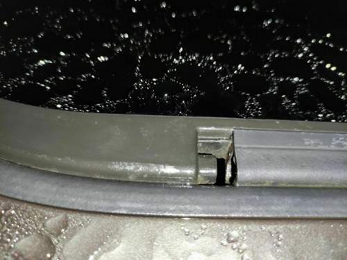

Moin!
Vielleicht eine "blöde" Frage:
Sind diese "Löcher" in der Dichtung im Panoramadach normal?
Gehöre nicht zu den größten Menschen auf diesen Planeten und mir ist das heute das erste Mal aufgefallen.
Finde leider keine Fotos vom XC60 von oben.
Kommt mir nur etwas komisch vor.
Ist aber auf beiden Seiten gleich.
Fehlen da Einsätze?
Bug oder Feature?
Achso, ist ein XC60 MY2018
Dach5
Dach4
Dach3
+2
Moin,
Ist bei Volvo, Stand der Technik 😉,
ist wie beim Boot, durch ein Loch kommt Wasser rein, durch das andere geht's wieder raus.
Zu den Thema gibt es hier oder im
XC/S/V90 Bereich schon ein paar Seiten.
Wenn du noch Garantie hättest, könnte sie dir kostenlos getauscht werden.
Habe die selber 2 Mal tauschen lassen, mittlerweile wird der Startpunkt verklebt(Arbeitsanweisung Volvo), so die Aussage von meinem Werkstattmeister, seitdem hält das auch.
MfG C
@guano30 schrieb am 27. Januar 2022 um 02:11:21 Uhr:
Moin!
Leider Gottes, JA... Man sieht es bei vielen Volvo`s mit Schiebedach. Selbst bei Neuwagen habe ich es schon gesehen, als ich mit meiner Werkstatt darüber gesprochen hatte. Mein XC60 hat dies auch.
Da für die Behebung dieses "optischen Mangels" (Aussage Werkstatt) das ganze Schiebedach raus muss, habe ich es dabei belassen.
@chalcedon_ schrieb am 27. Januar 2022 um 06:13:31 Uhr:
MfG C
Weiß jemand, ob das ab Werk mittlerweile abgestellt wurde oder ist das immer noch eine Abstellmaßnahme, die nur im GWL-Fall in der Werkstatt behoben (verklebt) wird?
@Stadtaffe80 schrieb am 26. Januar 2022 um 19:31:29 Uhr:
Achte dabei auf die SOS Leuchte im Dachhimmel neben den Knöpfen des Schiebedachs. Diese fängt nach 20-30 Sekunden an rot zu blinken und dann startet das ganze Modul neu. Danach geht es gut 1-2 Minuten bis alles wieder neu gestartet ist.
Muss das Auto dazu stehen, Motor aus, nur Zündung an? Irgendwie klappt das nichts wie beschrieben
