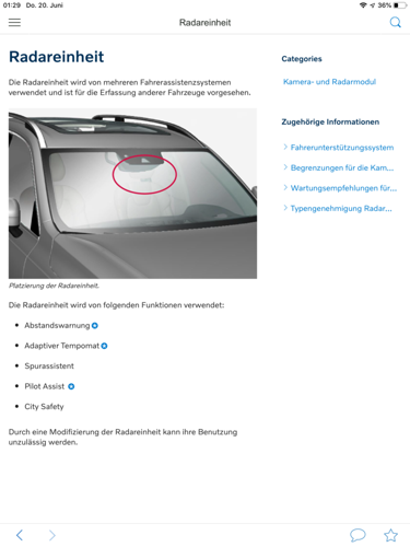

Wo sitzt eigentlich der Radar beim XC60 II?
Bei den vorderen war der Radar im Kühlergrill eingebaut.
@chris_mt Also Motor während des Waschvorgangs anlassen, wie mir das bisher für meinen Mercedes auch empfohlen wurde? Auch beim T8 kein Problem?
@Bitmac schrieb am 19. Juni 2019 um 23:15:00 Uhr:
Wetter und vor kleinen Unfällen geschützt, hinter der Frontscheibe, dies bei allen CMA und SPA Volvos.
Eine Lösung von Delphi, welche nach meinem Wissen nur Volvo verbaut, braucht eine spezielle Frontscheibe und hat Grenzen beim Winkel der Scheibe, ist dafür viel unempfindlicher bei Regen und Schnee, hat einen viel besseren „Blickwinkel“, als alle Systeme in Bodennähe, gerade im hügligen Alpenland.
http://delphimedia.iconicweb.com/.../RACam_CES_2015_Product_Sheet.pdf
Racam
