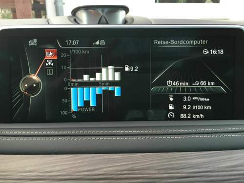

wie versprochen ein erster kurzer Zwischenbericht zu meinem zweiten X40e Test.
Akkuladung bei der Übernahme 7%, am Ende der Fahrt 9%, zwischenzeitlich bis zu 13%.
Die Fahrstrecke war ca, 20% Stadt und 80% Autobahn im Freitagabend-Verkehr. Auf der Autobahn war der Tempomat auf 130 km/h eingestellt, aufgrund der Verkehrslage und Tempolimits lag die Geschwindigkeit auf der Autobahn zwischen 100 km/h und 130 km/h und in der Stadt, bei viel Verkehr aber ohne größere Staus, zwischen 30 km/h und 50 km/h. Aufgrund des niedrigen Akkuladestands hat er am Anfang kaum den Elektromotor genutzt, am gegen Ende der Fahrt teilweise schon.
Die Einstellungen waren Auto eDrive und Eco Pro, Heizung, Sitzheizung und Musik etc. liefen normal mit.
Der Durchschnittsverbrauch lag bei 9,2 Liter auf einer Strecke von 66 km (siehe Bild).
Ich würde daraus zunächst zwei Dinge ableiten:
  • Den Unterschied im Verbrauch zu anderen Messungen würde ich meiner Fahrweise zuordnen (Jürgen du alter Heizer 😉) Ich fahre definitiv sehr entspannt.
  • Auch wenn der Verbrauch gegenüber anderen Messungen niedriger war kommt er an den Diesel nicht ran. Ich hätte mit meinem X25D vermutlich zwei Liter weniger verbraucht. Die Frage ist allerdings, wie sich das Laden des Akkus ausgewirkt hat. Wenn man es ganz akribisch berechnet müßte man einrechnen, dass Diesel einen 13 % höheren Energiegehalt als Benzin hat.
Für den nächsten Test lade ich den Akku komplett auf und fahre dann eine Strecke im Modus "Save Batterie", um den Verbrauch nur mit Verbrennungsmotor zu ermitteln.
Martin

... der Verbrauch für die Strecke und Fahrweise klingt passend - ich habe gerade mal in meinem Fahrtenbuch nach ähnlichen Strecken mit ähnlichen Geschwindigkeiten gesucht, eine gefunden, lag zwar etwas drunter (8,1l), daraus würde ich aber keine Schlüsse ziehen.
