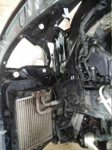

Ausbau erfolgte problemlos ohne das Kotflügel zu lösen. Rad ab , eine Teil der Radhausverkleidung ab. L-Scheinwerfer Träger ab . Wasserbehälter stört minimal beim Ausbau was aber überhaupt kein Problem darstellt ihn wegzudrücken.

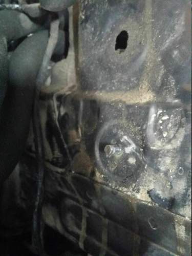

Diesen Stift kürzen
