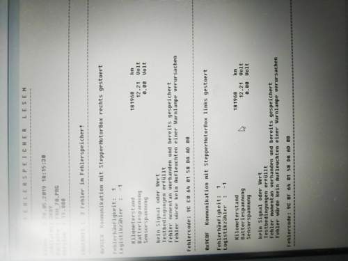

Ich suche nun seit einigen Tagen eine Anleitung für den Ausbau der SW beim X5.... Bis jetzt erfolglos!
Bei mir wurde eine Fehlfunktion beim Stellmotor fürs Kurvenlicht diagnostiziert. Beim Freundlichen kann man den Motor nicht einzeln kaufen, so habe ich im Ebay einen gefunden.
Jetzt zu meinen Fragen:
1. hat jemand eine Anleitung zum ausbauen / öffnen des SW?
2. ich der Stellmotor seitenabhängig? Brauche den für den rechten SW, habe aber einen für links gefunden.
3. Kann man das überhaupt selber wechseln?
Ich wäre sehr froh um Hilfe, fahre über Ostern in den Urlaub und möchte nicht den ganzen Weg eine Fehlermeldung im Tacho sehen...
Im Anhang noch ein Foto der Diagnose... Villeicht gehe ich ja in die falsche Richtung 🙂
Vielen Dank für eure Hilfe!!

Der FS deutet auf einen Leitungsfehler hin, nicht auf einen defekten Stellmotor.
Also 1. bitte in Zukunft mit Punkt und Komma schreiben, sonst versteht keiner deinen Text
2. Alle Steckverbinder prüfen, zuerst die unten am Scheinwerfer, dann die am LCM. Schau nach Feuchtigkeit oder Korrosion in den Steckern. Da beide Scheinwerfer gleichzeitig ausfallen, würd ich eher auf den Stecker im LCM achten. Eventuell hat auch dein LCM einen Defekt, würd ich aber als letzte Möglichkeit sehen.
Die Motoren Selbst sind sehr wahrscheinlich nicht defekt.
Nachtrag:
es gibt eine gemeinsame SMC Leitung (Pin 42 im FRM/LCM). Den Stecker prüfen. Kabelfarbe ist Grün/Schwarz.
Danach den Masseverbinder im Fahrerfussraum unterhalb des FRM prüfen. Dort gehen beide Massekabel der AHL Steuergeräte der Scheinwerfer rein.
Ich würde mit hoher Wahrscheinlichkeit den Fehler im Bereich des Massepunktes suchen. Da beide Kabel einzeln dran gehen, ist der vermutlich lose oder hat keinen richtigen Kontakt zur Karosserie.

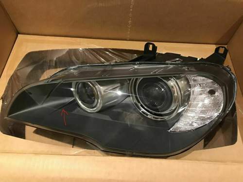

Bei der H8 Innen Linse hat die Wand einen Absatz , siehe Foto . Ich finde kein SW von keinem sonstigen Hersteller der diesen Absatz hat, die sind da durchgehend flach . Mein SW 63117288991 ist din diesem Bereich ebenfalls flach .
Hat jemand Ahnung welcher Hersteller hinter diesem SW steckt ?

Mir geht es aber um diesen Absatz innen neben der H7 Linse. Ich habe bis jetzt kein SW für die andere Seite gefunden der diesen Absatz hat. Wird bisschen blöde aussehen wenn ich für die beifahrerseite einen von Marelli kaufe der diesen Absatz nicht hat.

Sooo sorry für Verwirrung .
Dieser "Absatz" oben aufm Foto , ist wohl ne optische Täuschung...
Am Anfang des Videos sieht man auch diesen "Absatz" der dann zum Schluß des Videos nach dem Wechsel der SS verschwindet :

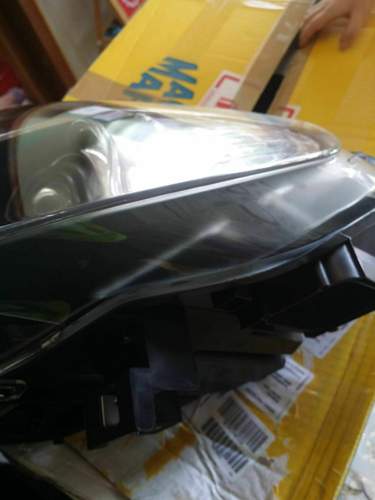

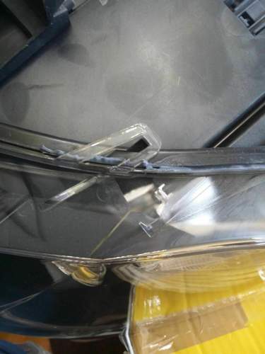

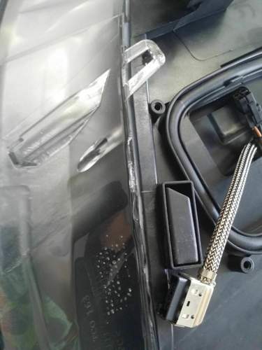

Qualität bei Wezel ist minimal besser als von den Magneti Marelli rechts und links(links ebaykauf) . alle 4 SW haben an den selben Stellen fast identische Produktionsfehler ..
Bevor die 3 SW von Autodoc gekommen sind habe ich den ebay Verkäfer wegen der Qualität seines SW zu unrecht angefahren und er hat mir die Hälfte des Preises ( 75€ ) erstattet . Für dieses Geld habe ich mir diese Fanfaren bestellt:
