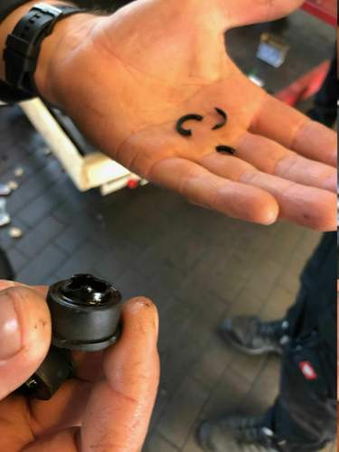

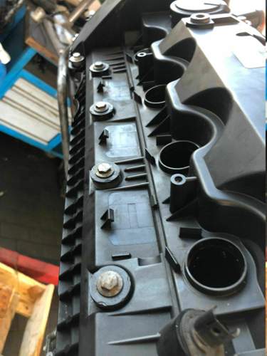

wir haben die Ursache der Plastikteile gefunden
Am Ventildeckel oben die runden Hülzen sind zerbröselt

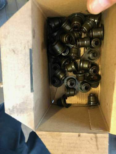

Kette noch Top auch Gleitschienen VDS gewechselt die waren knochen hart
Hattest du nicht weiter vorne im Thread ein anderes Plastikteil fotografiert? Diese Ringe hätte dir fast jeder Sagen können, der schonmal die VDD gewechselt hat. Allerdings ist mir unklar, wie die in die Ölwanne kommen können. Die stecken auf der Ventildeckelhaube und werden komplett abgebaut und erst rausgezogen, wenn die Haube ab ist. Und selbst dann kommen sie noch lange nicht in die Ölwanne. Außerdem muss jemand dann vor dir ja schonmal die Haube abgehabt haben. Was ja bei den angeblichen KM nicht unbedingt üblich ist.
Aber wie gesagt, wenn du die Steuerzeiten geprüft hast und ihr die VSDs gewechselt habt, dann Motor fertig abdichten, einbauen und Probelauf. Dann kannst weiter schauen. Wenn er sauber läuft, dann ist doch alles super.

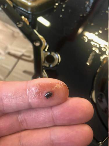

Hallo Zessi
das Teil was bis in die Ölwanne Runtergewandert ist war nur kleiner und etwas zermahlen aber es stammt vom VD 100%

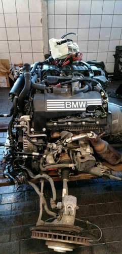

Der alte Motor kam heute raus und wird morgen und am Montag um und eingebaut.
Also mal ganz ehrlich...das würde ich nie hinbekommen einfach viel zu viele Schläuche und Kabel da baue ich doch lieber 10 Trafostationen um
