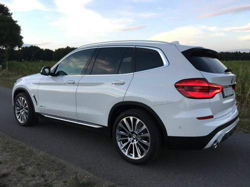

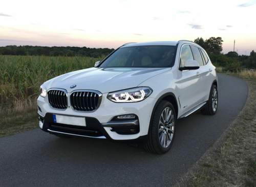

Hallo Jungs, ich konnte die Spurverbreitungen bereits heute montieren;-)
Felgengrösse: 21
VA Distanzscheiben: 25mm pro Achse (je 12,5mm pro Seite)
HA Distanzscheiben: 30mm pro Achse (je 15mm pro Seite)
Es ist sehr Dezent und für mich stimmt es optisch super.

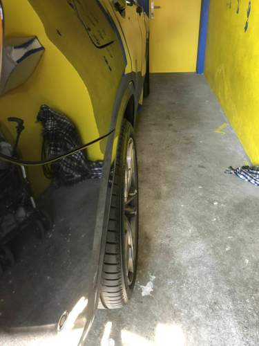

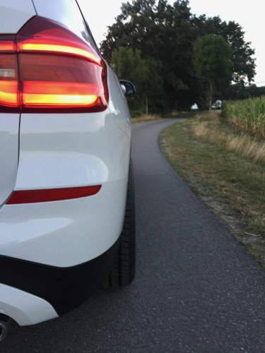

@Cankan85 schrieb am 26. Juli 2018 um 15:30:00 Uhr:
Felgengrösse: 21
Hier die Ersten Bilder
Ich bleibe dabei, 30mm je Achse sind für mich optimal, da noch kein Überstand zum Radlauf.
Meine 40mm je Achse, haben 5mm Überstand, die man aber nur aus ganz bestimmten Blickwinkeln sehen kann.
Mich stört das etwas, aber ich wollte die Platten, die fest am Fahrzeug montiert sind, was wohl erst ab 20mm je Seite funktioniert.
Grundsätzlich möchte ich die Verbreitung aber nicht mehr missen. Denn neben der Optik, verbessert sich auch das Fahrgefühl deutlich. Der Koffer fühlt sich irgendwie souveräner an, man spürt dass das KFZ breiter geworden ist.
Auf einem der Bilder unten, ist dieser bestimmte Blickwinkel, wo man den Gummi vom Reifen 5mm zum Radlauf überstehen sieht. Genau diese Optik finde ich eher peinlich, aber zum Glück sieht man es nur direkt von hinten sehr deutlich. :)
Olli
