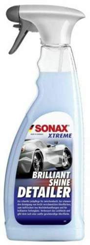

hallo,
beim Autowaschen fielen mir die Applikationen in Ceriumgrau (Spiegelkappen, Kühlergrill) wieder unangenehm auf. Nur mit Waschen bleiben unansehliche Flecken über, die ich nur mit Politur beseitigen konnte, das wurde hier auch schon mal thematisiert. Aber daß das nach jeder Wäsche wieder genauso aussieht, ist schon nervig.
gruss
mucsaabo
Das Problem habe ich auch .wuerde am liebsten gegn Carbon tauschen ,aber Niere gibt es ja nicht in Carbon .Spiegel schon .
@mucsaabo schrieb am 1. Juni 2020 um 16:50:02 Uhr:
hallo,
gruss
mucsaabo
Servus!
Ich habe endlich die Lösung für die Cerium-Elemente gefunden:
SONAX Brilliant Shine Detailer (10€)
Mit Microfasertuch einmal nach der Wäsche einmassieren und schon hast du 2-3 Monate Ruhe von den hässlichen Flecken. Funktioniert super!
Ceriumgrau-Pflege
