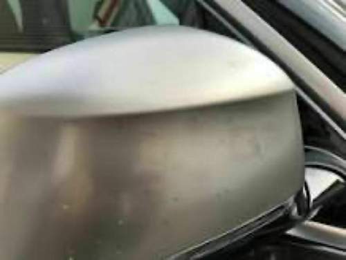

Diese Cerium Grey am 35i bekomme ich nicht richtig sauber. Hinterlässt schwarze Flecken. Hat jemand auch dieses Problem.?
Themenstarteram 31. Januar 2020 um 12:32
@X2-Klaus schrieb am 31. Januar 2020 um 13:26:47 Uhr:
hallo,
so werden sie bei meinem X2 sauber:
"- die Spiegelkappen in Ceriumgrau waren fleckig, und nur durch das Waschen bekam ich diese Flecken nicht weg. Habe dann eine "einfache" KFz.-Politur genommen, damit bekam ich die Flecken weg."
gruss
mucsaabo
Ist das normal?? Da kann man doch direkt in schwarz wechseln. Und die Spiegel in Carbon von M Performance nehmen. Also ich finde das traurig. Man hat da nur unnoetige Arbeit mit.
...meinst Du sowas X2-Klaus? (s.Bild)
Genau vorne Niere und unten auch hat das bei mir auch.
