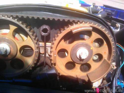

Er schluckt auch kein Öl, was für den x16xel echt sehr selten ist, nun da es ja die Fehlerdiagnose im Internet gibt und ich bis auf die Steuerzeiten nun alles ausschliessen kann, habe ich mir mal den Zahnriemen vorgenommen , leider ging die Inkrementalscheibe nicht ab (habe kein Schlagschrauber).

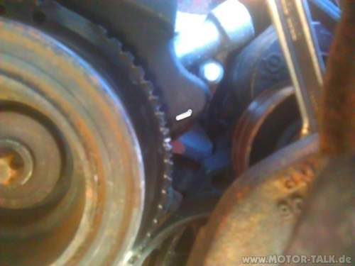

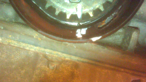

Dabei viel mir auf, das sowie auf der In*scheibe sowie auf den Deckel der Zahnriemenabdeckung eine Markierung ist.
Also soweit die In*scheibe gedreht bis oben die beiden Nockenwellenräder übereinstimmen (siehe Bild),
leider passt unten die Markierung auf der In*scheibe nicht mit der Markierung auf der Abdeckung überein (siehe Bild).
Da die Markierungen nicht so aus Spass auf den beiden Sachen sind, nehme ich nun an das die Steuerzeiten nicht stimmen (1-2Zaehne falsch montiert).
Liege ich da richtig mit, das man es auch so ablesen kann ?

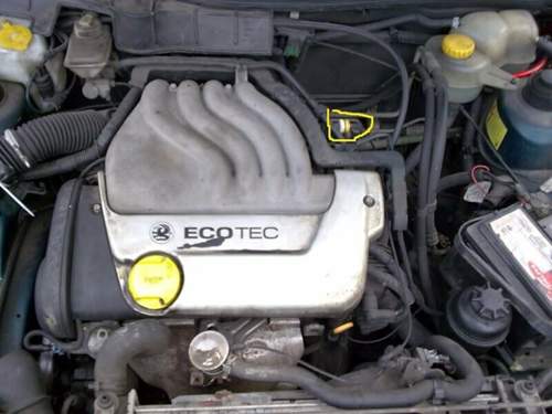

Mal eine andere Frage, zu dem gelb markierten Teil auf dem Bild, ist das so nun richtig herum ... also das gelbe geht zum Magnetventil der Sekundärenlufteinspeißung oder muss das Bauteil anders herum.
Weil auf einem anderen Bild im Internet ist es genau anders herum eingebaut, und in den Büchern die ich hier habe finde ich nix.
Will für die kleine Frage nicht einen neuen Thread aufmachen.
Erst mal zu dem Teil auf dem Bild, das ist so nun richtig herum..
Nach dem nun der Zahnriemen richtig drauf ist und der Wagen bis vor 2 Tagen super fuhr (zog wie ne Rakete)... Zickt die nun wieder rum.

Zum Thema ZR und Nebenluft:
- ZR - nun ja, da braucht man nix mehr kommentieren ;-)
- Nebenluft kann u.a. eindringen, wenn ein Rückschlagventil falsch rum eingebaut ist. Schau bei dem gelb-weißen Teil (sollte doch ein RSV sein?) noch mal nach der Durchflussmarkierung! IMHO hat das auch einen Seitenabgang - und der muß auf der richtigen Seite sein.
Ansonsten tippel mal alle Unterdruckschläuche systematsich ab! Es reicht minimale Nebenluft, die man nur durch Augenkontrolle nicht findet...
Roman
