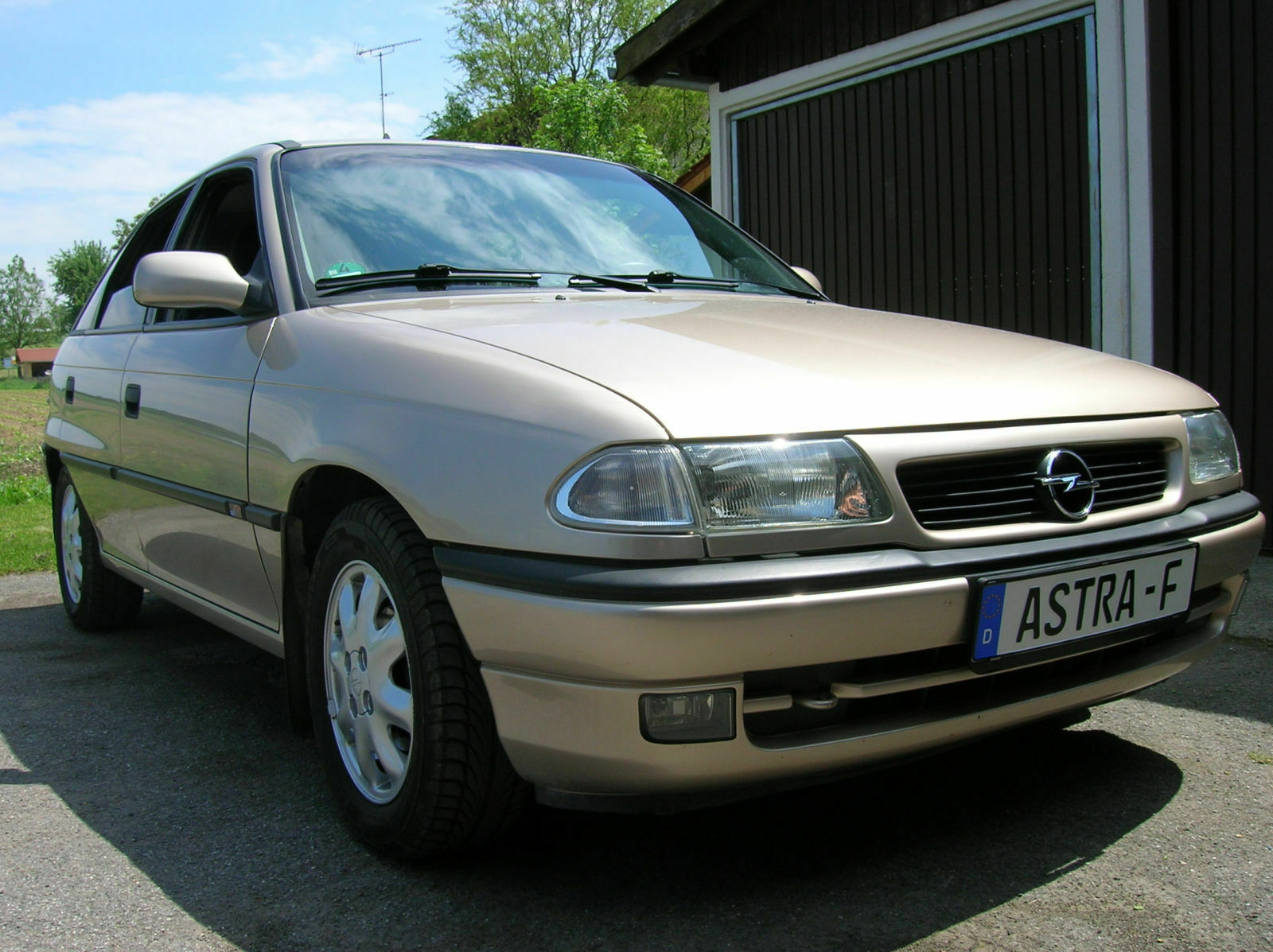

ich hätte da ein fahrzeug zur hand sogar die gleiche farbe:D
besser geht es nicht mehr

vergleichsfahrzeug:
aber bitte ohne das stg umzubauen ich will pünktlich ins bett;)

Super, kommste uns besuchen???:D
Naja, das Ding ist, dass ich das Interface mit dem OP-Com hier habe und du wahrscheinlich keins hast... Somit wird das etwas schwierig werden.
Naja, wenn man den Transponder nicht sooo sicher verwahrt wie du, dann kann man auch pünktlich ins Bett.
